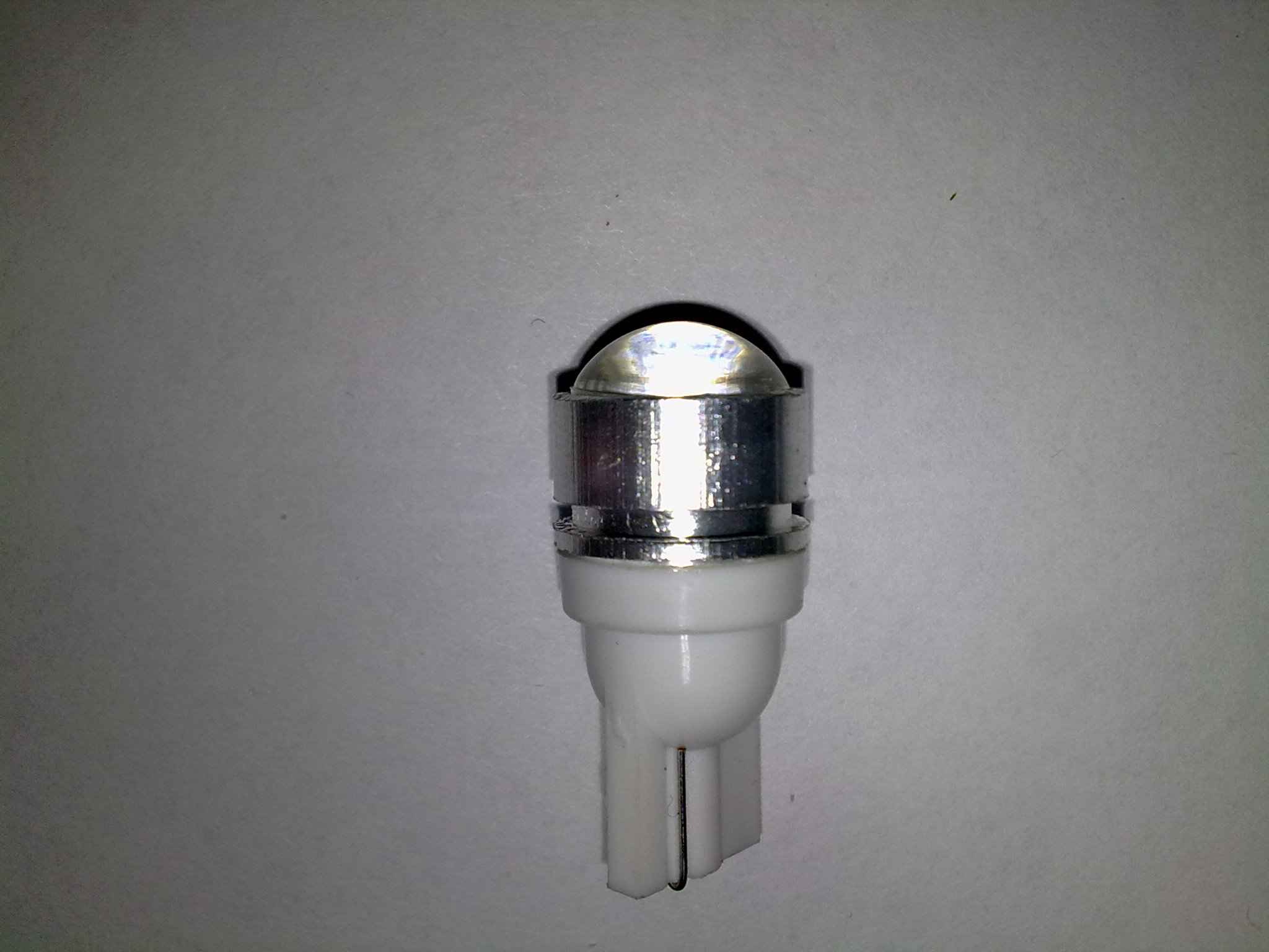

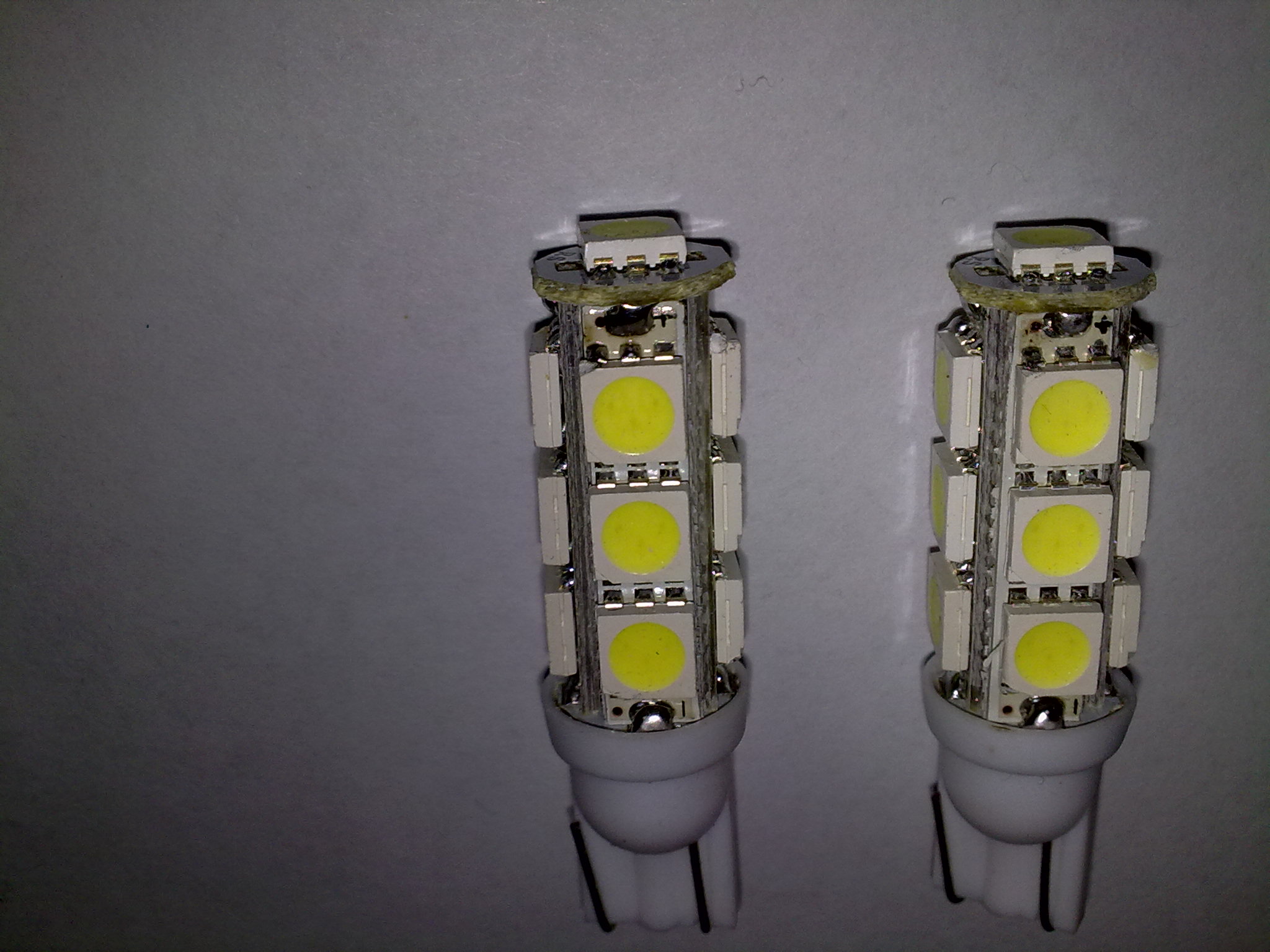

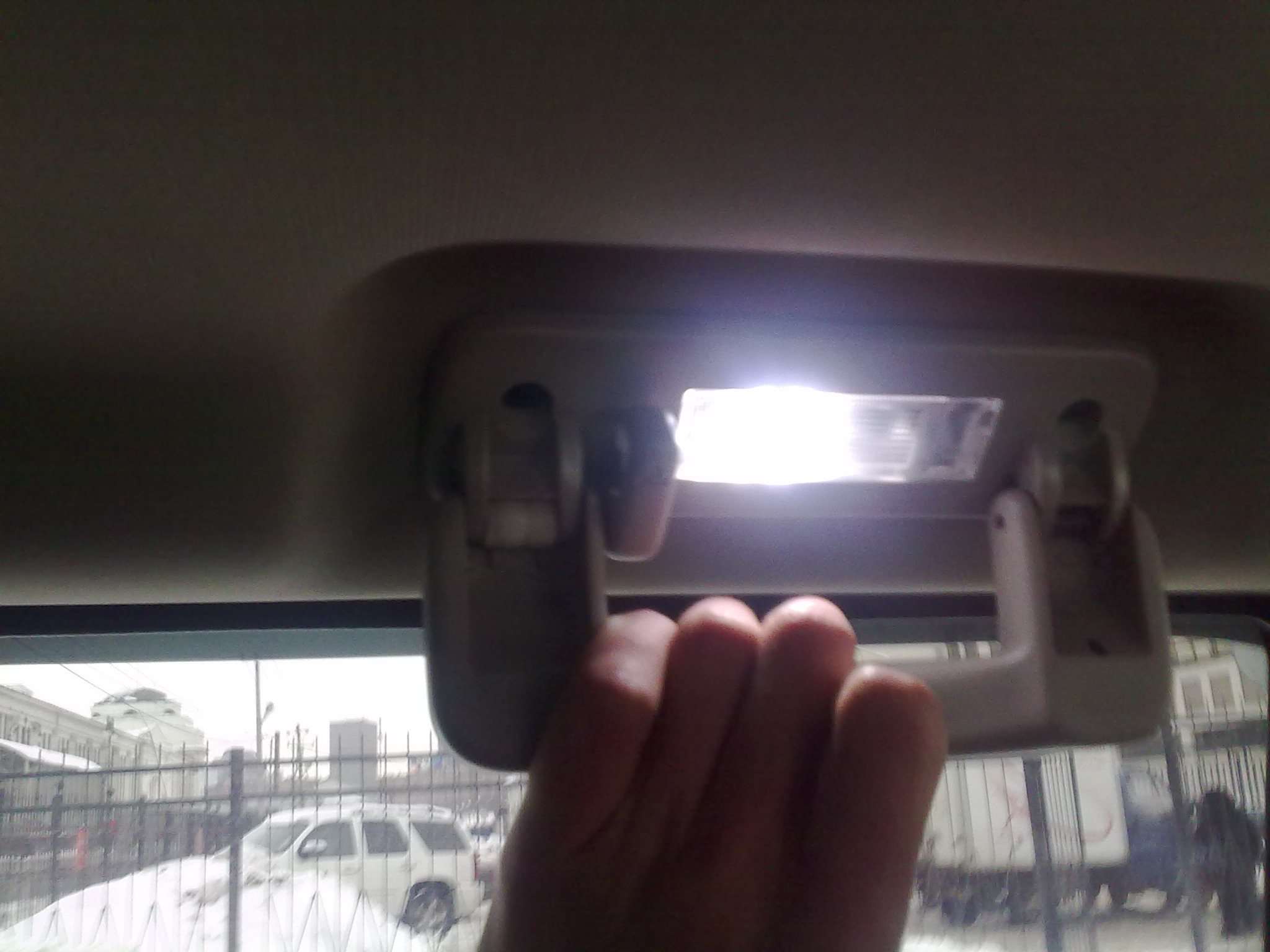

вот фото лампочек пока не ставил это в габориты
это в зеркала в козырьках не подошли по ширене да и цоколь толстоват
ну а это по салону ещё не ставил

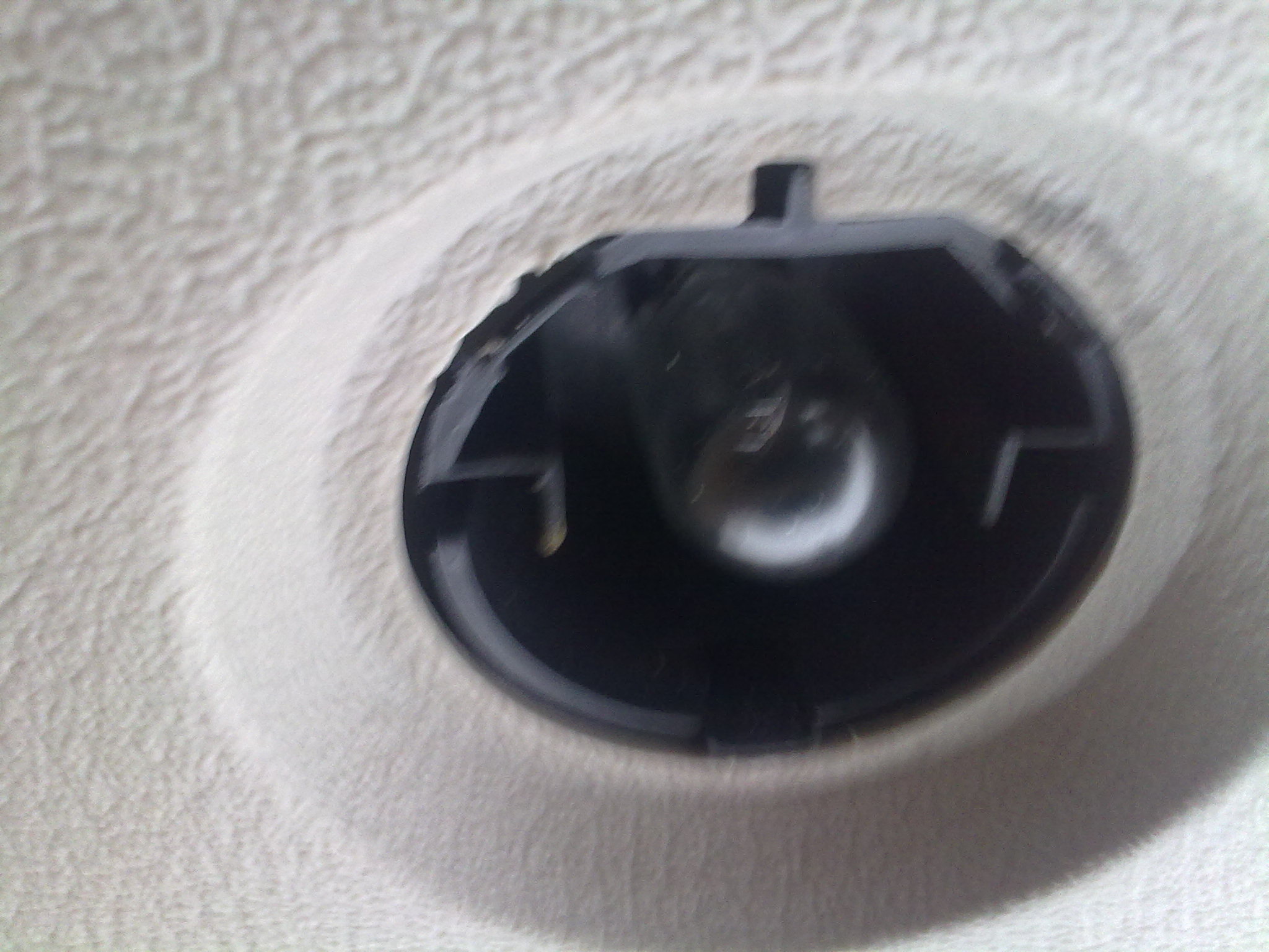

а это хотел на подсветку номера пока не ставил так как не смог вынуть те лампы (даже не знаю подойдут ли) да и купил только одну
Я бы в номер такие не ставил. там свет идет от боковой поверхности лампы, а на фото светодиод с узконаправленным прямым светом. да сила его маловата , подсвечивать практически не будет.

В подсветку номера аккуратнее вынимайте, у меня осыпался патрон пластмассовый видно очень долго там лампочки не меняли, благо в то место я ставил камеру с подсветкой, во втором аккуратно извлекал медицинским пинцетом

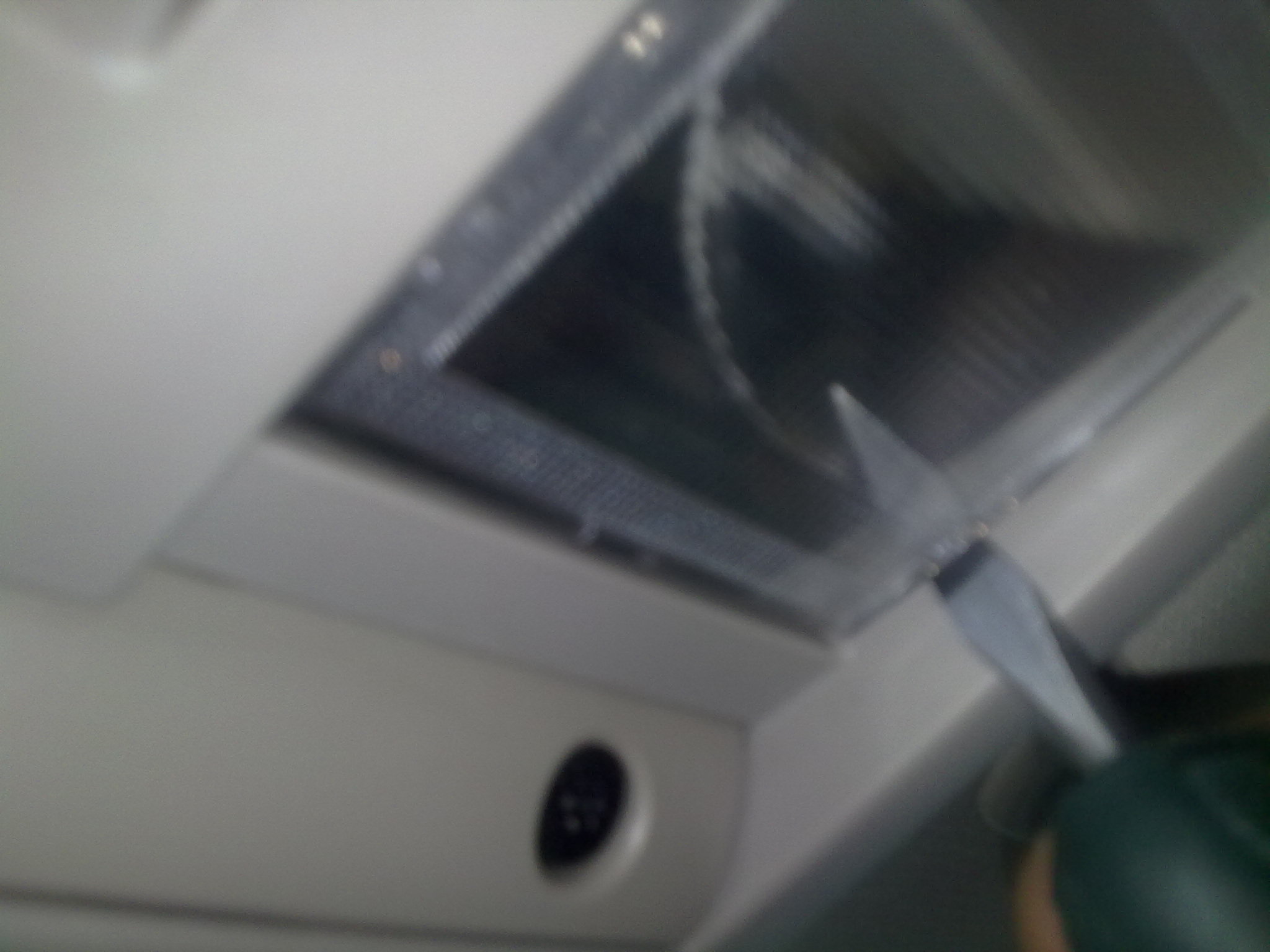

а то если всё гладко пройдет почему бы и не подсказать. С плафоном на казырьке над зеркалом разобрался может и тут сниму без потери качества
732
BMW X5 F15 xDrive 40d
Город: RB-Sweden
Ура! Сегодня снял таки стеклышко на козырьке. Жена сразу после покупки авто раскритиковала сей девайс (он почти не светит, на XJ было намного лучше).

поставил в плафоны над задними дверьми (поддеть отверточкой где включать ближе к верху и всё)post-13948-0-46074900-1360171369_thumb.jpg

в номер пока не получилось лампочки не выковыриваются)))

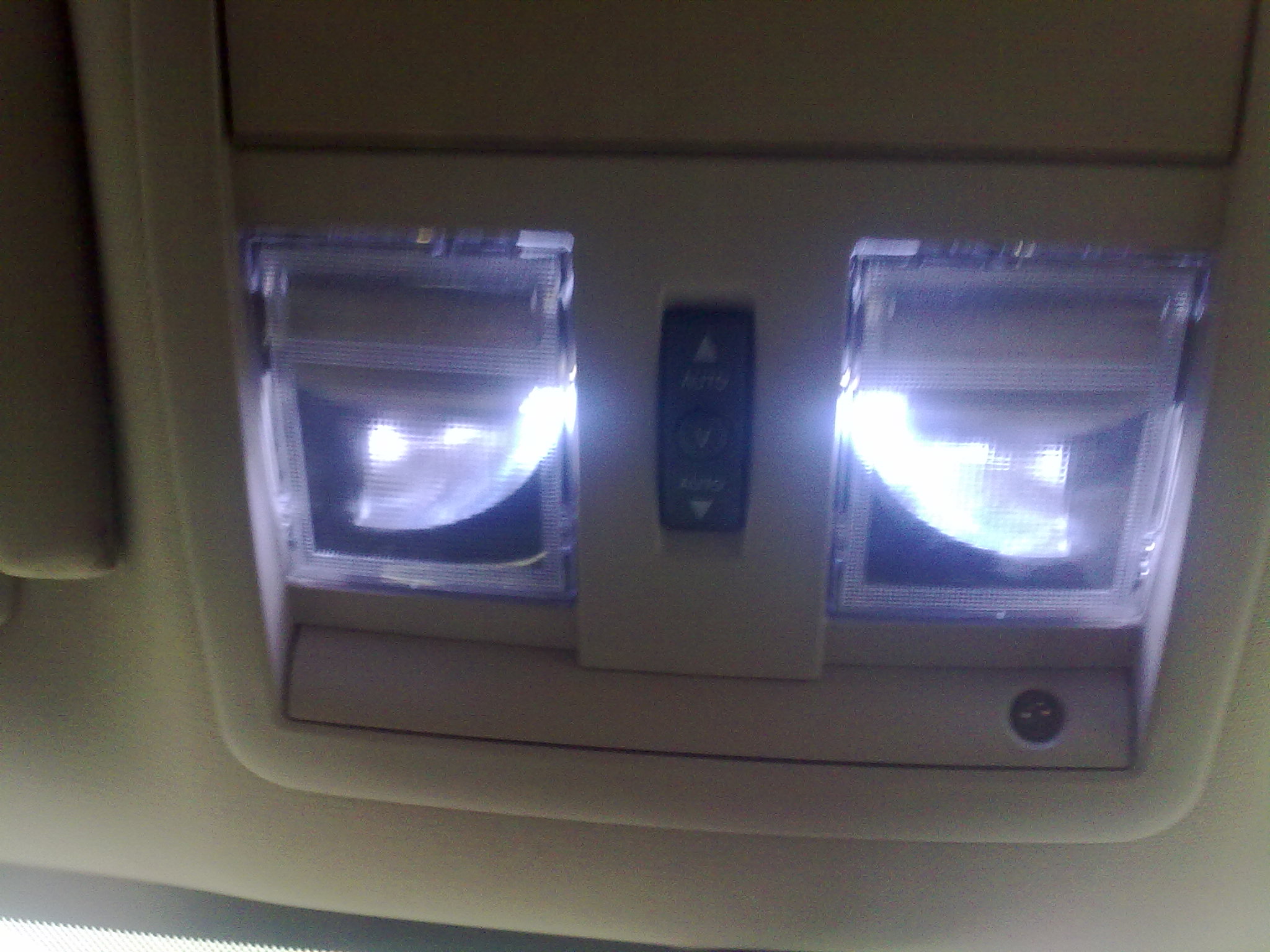

сегодня поставил плафоны над головой
теперь свет такой
вот где и пригодились светодиоды мои которые не подошли в подсветку зеркал в козырьках
