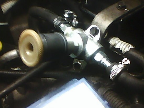

Пришло время менять фильтр топливный! заказал купил, поставил, а как прокачивать !? в сервисах говорят, дуй пистолетом с воздухом в бак или крути долго или заливай соляру в фильтр.Я нашёл другое решение: купил насосик от КАМАЗА и поставил, получилось супер, если даже систему воздушит с утра, долго крутит, открыл капот, подкачал раза 3 и всё с полпинка в любой мороз стоимость девайса 1030р+штуцеры по 35р. фото отчёт выложу кому интересно!

:good::hands::good: конешн выкладывай фотоотчет, попробую сам примастырить, а то пользовался грушей при замене фильтра, весь перемазался солярой! )))))))
