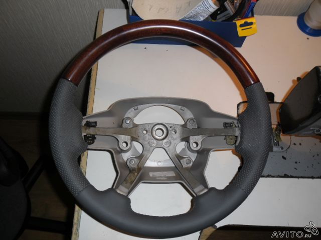

Думаю, купить или нет? Вот:
12 тыс руб (не за работу, а за весь руль целиком). Звонил, говорят, мол, дерево дорогое! А хочется, блим, красоты... :)
