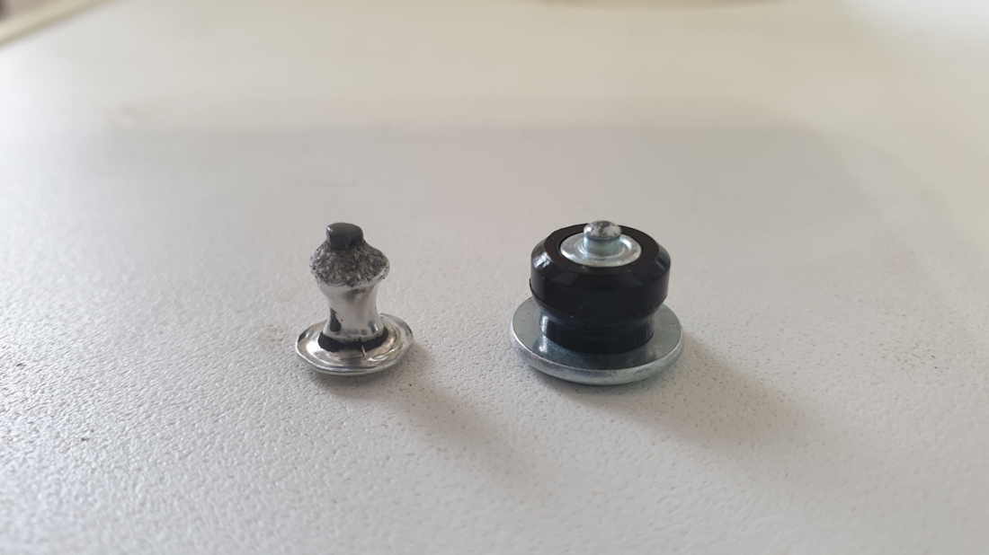

Решил тут еще поделиться интересным опытом))))
Имею в наличии комплект зимних шин Michelin x-ice north 3, как и все владельцы данных шин столкнулся с проблемой тотальной поломки шипов, они именно ломаются пополам. Хоть у Мишки и есть 5-и летняя гарантия, по которой тебе в течении месяца или ошипуют ее на заводе или поменяют на комплект новой, многим уже давали x-ice north 4 следующего поколения, но документы на нее утеряны давным давно. И тут меня пробило на "пропробовать".
Так как сама резина в отличнейшем состоянии, а шипам пипец... Посидел, покумекал, полистал интернеты... Решил ошиповаться сам ))) Пока болтался на подъемнике при очередной замене масла, посчитал, что на каждом колесе у меня 104 шипа, соответственно, мне нужно 416 ремонтных шипа. Измерил остаток протектора, ровно 7 мм, заказывал именно под остаток протектора 7 мм
Сейчас не вспомню озон или вайлдбериз распродавали наборы по 500 шт, что то порядка 2500. Купил))))
Выглядело это примерно так (фото из инета, сейчас нет коробки под рукой), Брать на Али отговорили отзывы того же интернета. Хотя там и дешевле.
Далее, платить за пистолет 12 тыс никакого желания, тем более я же, чисто попробовать, а попытка попробовать минимальные затраты ))))
В леруа купил съемник стопорных колец, как многие в тех же интернетах, отвертку точит не стал, купил U образную отвертку типо такой...
Развел мыльный раствор, что бы дело шло веселее, удалил остатки шипов, и понеслась!
Сразу оговорюсь, все можно делать одному, но по времени будет больше, у меня был помощник... 1 колесо было ошиповано, минут за 40, на нем была набита рука и поняли как эта технология работает. Так как резина на тот момент была еще не на дисках, в качестве упора был использован деревянный брусок. Один держит колесо и съемником стопортных колец, как можно сильнее растягивает посадочное отверстие, 2-ой участник сего действия, брызгает в отверстие мыльный раствор, ставит шип под углом приметно 45 градусов в отверстие и при помощи отвертки вдавливает его до полной "посадки". Ничего сложного. На остальные колеса мы уже засекали таймер, ради спортивного интереса... на последнем колесе мы достигли абсолютного собственного рекорда 12 минут. Шипы сели как надо, как написано в инструкции, черная пластиковая часть должна быть немного утоплена, а "острие" шипа выть вровень с протектором, так и получилось.
Если бы резина была на дисках, можно было бы все делать одному и, я думаю, тоже быстро.
Затем были установлены датчики на диски, и в шиномонтаж... Так как датчики брал на свой страх и риск, перед тем как одеть шины сфоткал их id и пометил где какой. Вдруг пришлось бы ехать прописывать, но обошлось. Резину одели, отбалансировалась отлично!
Потом первые 200 - 300 км скажем так прикатывал эти шипы, т.е. без резких стартов и торможений, руль на месте тоже старался не крутить, тем более что снега еще не было. На этих колесах совершил уже несколько вояжей примерно на 1000 км и УРА наконец то снег и гололед застал меня в Ярославле))))
Дороги тут не чистят, не посыпают от слова совсем, вчера и сегодня я тестировал эти шипы.
Что могу сказать, работают! Когда под колесами чистейший лед, трогается и тормозит уверенно. Да, когда я разогнался на пустынной площадке, где ходить без привязанных к подошве терок ходить тяжело, до 60 км/ч и резко нажал тормоз в пол, АБС дало о себе знать, но остановился я уверенно. В городе проблем с торможение никаких, АБС молчит, торможу отлично.
В общем, если кто то интересовался данной темой, я живой пример! Я попробовал, мне понравилось, не верилось, но работает!
Еще хочу отметить, что подобные ремонтные шипы хрен вылетят, потому что у них шляпка раза в 2 больше чем у родных и сидят они намертво.
Вот для сравнения фото из интернета, подтверждаю, так и есть! Я сам думал не влезут, а нет все отлично! )))
Ну и собственно вот как это выглядит на моих колесах, простите, что уже в темное время суток фоткал, если будет интересно, пересниму днем.
