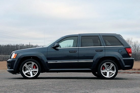

А как же SRT ?  :shades:
http://www.blogcdn.com/www.autoblog.com/media/2009/03/003_cherokeesrt8a_opt.jpg
А вот такое уже, конечно, перебор:
http://s017.radikal.ru/i428/1602/b6/f6916a5f9393.jpg
клевенько смотрится черненький точь в точь  как у меня! есть но при чем здесь SRT????    мой клон этого но вроде  WK....

На SRT по штату разноширокие идут:
P255/45 R20 (front)
P285/40 R20 (rear)
195
Автомобиль: Гранд Чероке Оверленд
2008 г.
0 CRD
Город: Орел
на фото вроде одинаковые! есть ли смысл делить размерку?
Так там и диски разной ширины идут - 9" и 10" ))
Естессно, на обычный WK и резину одинаковую.  :coffe2:

Мнения нет. По сему на 20 буду ставить 255/45 R20 У друга на х5 на лето так и все комфортно...чем здесь хуже ...

С предложенным размером уменьшится клиренс на 6.5 мм от стандарта. Добавить мяска бы, а то таблеточки получатся со стороны. Хотя, многие машинки с завода, почему-то на маленьких колёсах выпускаются. Скажем – 235 60 r18 на Q7 очень трогательно выглядит!

Серьёзно чтоль ерунду я затеял?!
Плин предыдущий хозяин виноват, зачем он мне их а придачу отдал))))
Хочу чтоб как на фото выглядело!
У меня же клон такой же)))

Вот уж что конкретно не идёт нашему Гранду , так это маленькие колёса. Они и в стоке-то меньше , чем нужно было бы.
P.S. Довольно смешная фотка вверху ... красивый кузов , стоящий на "докатках" ...  :P
Да, уж, гадкий утенок на фото

Плин не знаю что и сказать.... Гадкий утёнок))))
