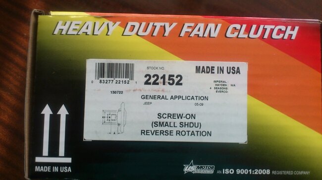

Еще вариант есть  USM 22152
Была такая. Она страсть как  Heavy duty,  с ней можно кондиционер использовать без электровентилятора. В общем, поставил/попробовал и все-таки отправил на АвитоDSC_0279.thumb.JPG.e7d0532f4ba7fbbc30f50b85a786ce18.JPG
21
Автомобиль: 2008 Wrangler JK Sport 2.8 CRD 6MT
Город: Ленинград
@tracker99 ну так ведь  честно предупреждают на упаковке =).Наверное,хороший вариант для южных и горных регионов.А у меня вот родная заводская муфта,на 17-м году жизни (вряд ли ее менял предхоз), молотить стала на максимуме при запуске в самый мороз.Надоело мне это,решил сменить.У Хайдена нет ничего про "heavy duty".

5 минут назад, diman416 сказал:
ну так ведь  честно предупреждают на упаковке 😃
Ага)
Ради интереса брал, думал моя уже устает, но пока держится.
А насчет производителя Krauf - лет шесть назад их стартер впопыхах купил, поставил, потом  родной перебрал. Однако китаец пока не подводит.
