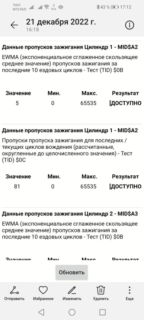

Автомобиль: WK2 MY2014 3.6 lim
Город: Омск
2 часа назад, Oves сказал:
 Слушать двигатель иногда, неровная работа - следить за пропусками воспламенения,
А когда начинать беспокоиться? Есть единичные пропуски ( по правой голове больше). Иногда небольшие подёргивания.

6 часов назад, Марк55 сказал:
У вас другой двиг, не ERC. На нём так быстро валы не ест, там проблема в подшипниках рокеров. Если большой пробег - осмотреть, принимать решение.
