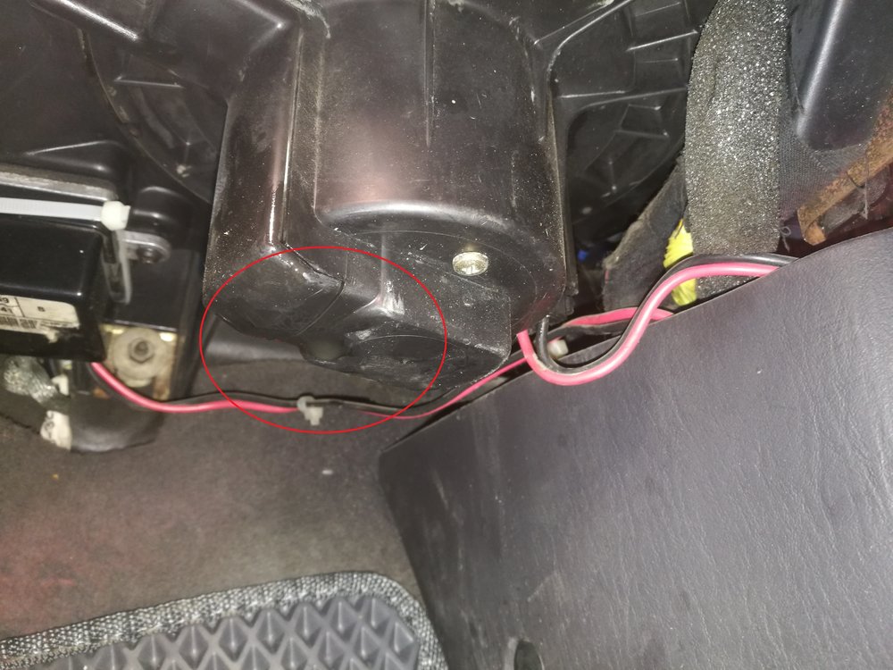

Перечитал всю тему но так никто и не писал как снять моторчик печки,сколько болтов открутить и где находятся,было бы здорово если кто картинки покажет.
2 часа назад, Мауглище сказал:
На 3 винтах держится,если снизу заглянуть видно. https://www.drive2.ru/l/4660440/
23
1 час назад, p1rt сказал:
Спасибо!

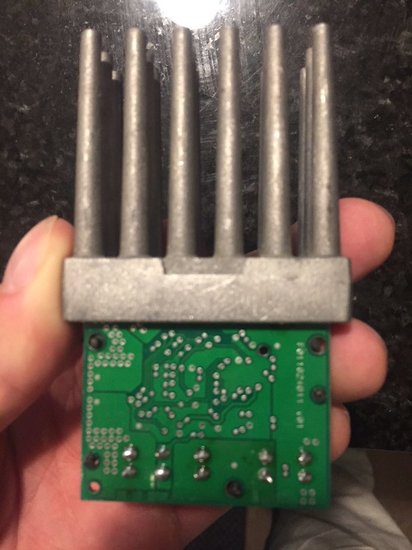

В 22.09.2018 в 00:07, peddy сказал:
zamenil rezistor i vse zarabotalo. Yra tovarishi
всего "ежика" заменил или резистор горелый нашел внутри него?
купил на Aliexpress вот это, оказался бракованным. Валит на полную при подключении в цепь.
Автомобиль: Grand Cherokee

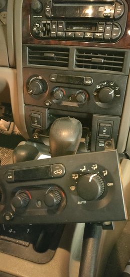

On 12/23/2018 at 10:32 AM, Ivan-W said:
команду шлет блок климата?  Не пробовал провести сброс, и самонастройку?  Движок заслонок жужжит, при включении зажигания? А что диагностика по климату говорит, какая ошибка?
nichego ne govorit, zaslonka tol'ko vniz opuskaetsja, a vverh ne hochet... sbros delal. prosto krutit triraza po chasovoy, a protiv ne hochet...
3 часа назад, peddy сказал:
Не может она три раза по часовой... заслонка упёрлась и всё,... мозги принимают повышение тока как команду что заслонка дошла до конца.
Я снял лопатки, вижу как крутит по-часовой когда сброс делаю.
Заменил  табло, разници нет :( Что Еще посоветуете ?
Изменено пользователем peddy
On 1/1/2019 at 12:29 PM, Andrewkez said:
Фото заслонок есть? А для чего снимать заслонки?
Год назад была похожая проблема только наоборот летом дул горачий на пасажирской стороне, я тогда снял дальную лопатку. Потом через калибровку заработало как надо, сейчас наоботот, дует только холодний, с самого мотора дует холодний даге со снятой лопаткой...
