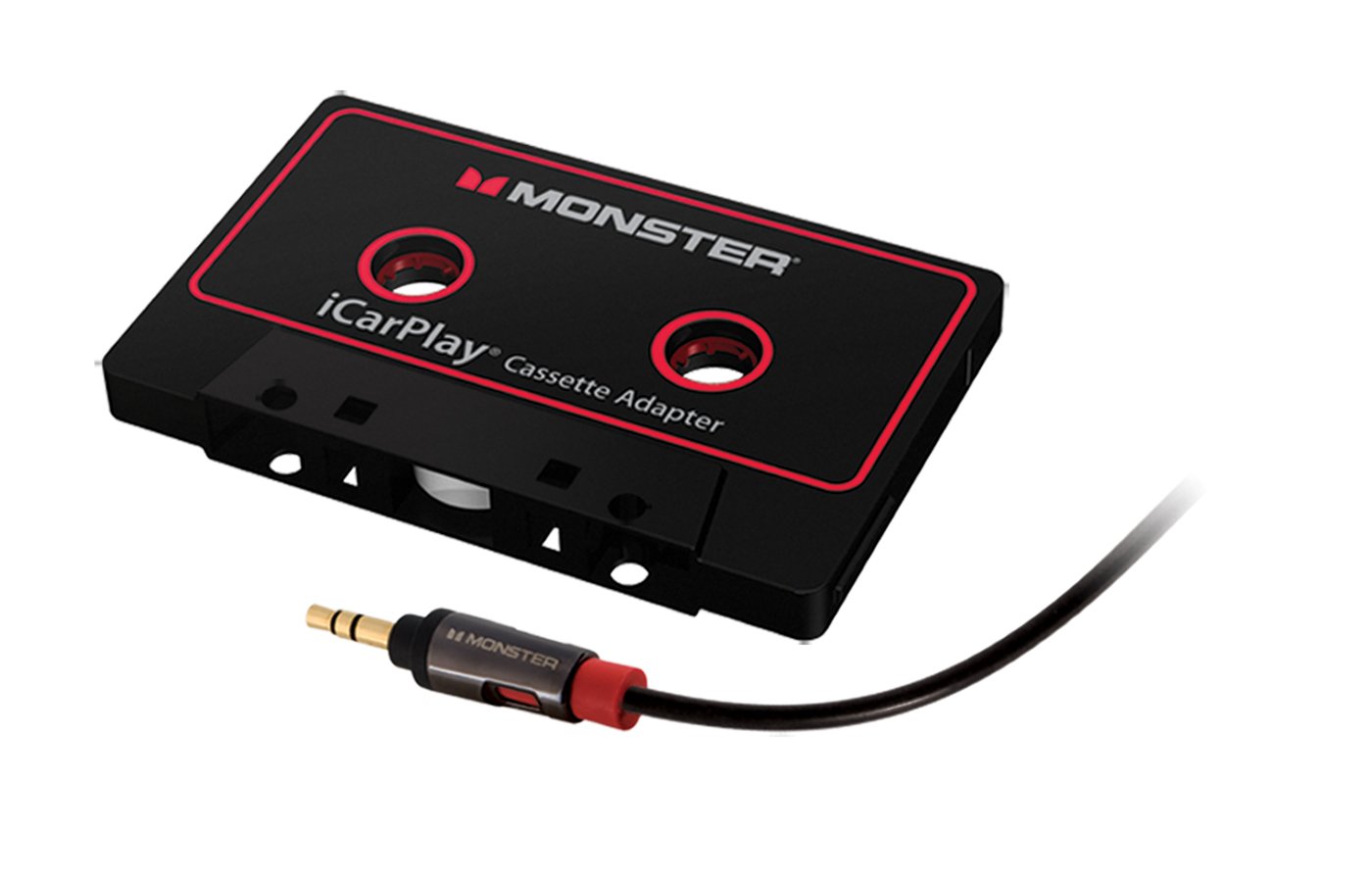

Я себе вот что купил ( http://ecx.images-amazon.com/images/I/61DInZjCpQL._SL1500_.jpg ) Для iphone и ipad что надо. можно ещё и что-то такое (http://russian.alibaba.com/product-gs/car-mp3-player-fm-transmitter-usb-1386222110.html)

ФМ-трансмиттеры - пройденный этап. Основные недостатки - посторонние шумы ФМ-диапазона, постоянное прослушивание трансмиттеров тех, кто едет справа/сзади и совершенная невозможность пользоваться в МСК и в радиусе 50 км от нее - сетка частот плотно забита. Ну либо постоянно искать свободные частоты, что на ходу не очень удобно.
Если будете покупать трансмиттер - сразу выясняйте поддерживает ли он карты больше 4 Гб и сохраняет ли он трек, на котором прекратил играть в прошлый раз.
Про кассетный адаптер отзывы разные - от восторга до полного неприятия по качеству воспроизведения. Сам не пробовал, а врать не хочу :)
В каждом ФМ-трансмиттеры есть AUX, в него же и кассетный адаптер. Вполне...
1. Не в каждом. Это надо выяснять отдельно по конкретной модели. Может быть такое, что AUX-вход есть, но он рассчитан именно под линейный вход, а не вход сигналаот наушников (iPod и т.п.)
2. Не факт, что шнурок дотянется до трансмиттера, впрочем удлиннителем эту ситуацию можно поправить.
И вообще, "Шурик, это же не наш метод !" ;) Надо непременно еще 3-4 узла преобразования сигнала включить в цепь - тогда точно все получится ! :crazy:
