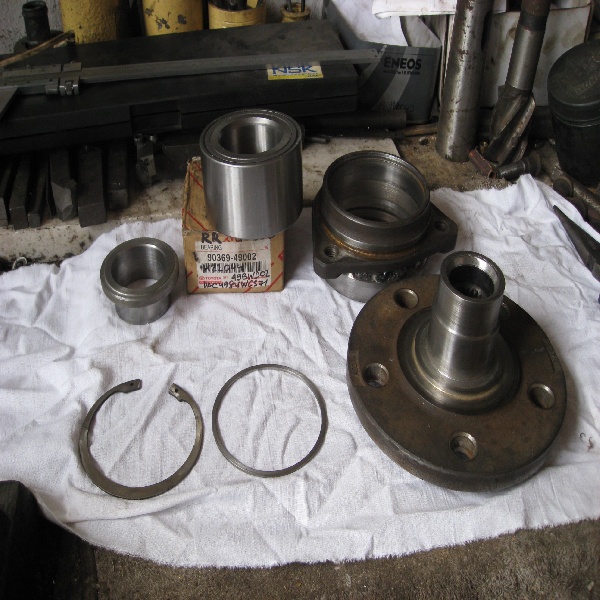

Вечная ступица WJ от Lexus
Вообщем изучив темы по изготовлению ступиц под сменный подшипник на ZJ . XJ , WJ на дружественных Российских форумах , мы пришли к выводу что подшипник от Хонды Аккорд и Т-4 для наших машин будет скажем так НА НАШ ВЗГЛЯД хлипеньким но это сугубо субьективно и оно может быть ошибочным. Изучив рынок ступичных автомобильных подшипников Мы остановились на подшипнике от Lexus GX 470 ,естественно в оригинале . Во первых он больше по габаритам , во вторых он полностью герметичен и для его установки не нужны дополнительные сальник , ну и все таки это Тойотовский оригинал . В результате была разобрана убитая ступица от WJ изготовлены необходимые комплектующие , а и прикупили два Резца из эльбора-Р и сверхтвердых материалов . Собрали ,поставили, поехали . Завтра сделаю второй и Тимкен ДОСВИДАНЬЯ . Технологию , кстати нужно признать мы позаимствовали у российских коллег ,

Ребята вся технология описана /jeep-forum.ru/forum в теме \ Ступицы ZJ, XJ,TJ,WJ,KJ под сменный подшипник \ номер подшипника на коробке . Поверьте мне у меня многопрофильное СТО и Я не по наслышке знаю о комплектующих для Лексус - этот подшипник переживет и наши стоковые ступицы и все заменители для Фафагина , Хонды и прочее, переделка которых описана на дружественном форуме . Работа по переделке ступицы WJ- 60 дол . Подшипник в оригинале у нас 57 дол , не совсем эконом вариант , но потом только демонтаж ступицы , выпрессовка -запрессовка подшипника и поехали . С Ув

Toyota 90369-49002 Подшипник ступицы задней колеса 1 688,25р.

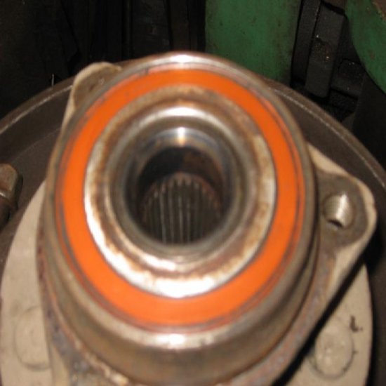

dgordgo скажите, а почему на ступице следы от сварки? Это следы доработки или...?
Мы на днях нашим одноклубникам будем переделывать кирпичевские ступки , Я выложу отчет , а вы тогда решите , здается мне что можно будет поискать подшипники по интересней чем от Хонды Аккорд и ФФ Т-4 для кирпича и зетки, как описано на вашем дружественном джипфоруме. С УВ

И не понятный сварной шов....
Вот меня он больше всего пугает! Ладно сам убъёшся, а ведь отлетевшим колесом можно похоронить ни в чем не повинную семью, или несколько семей... :unsure:
