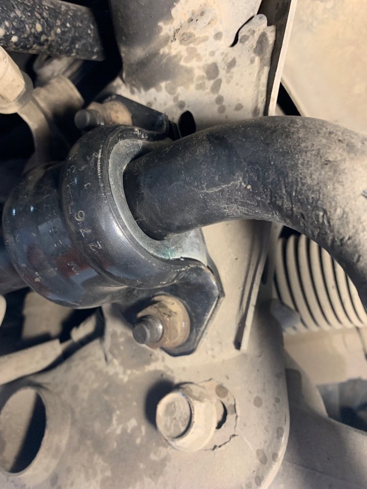

Что-то я после ТО нигде не отписался по наблюдениям ...
Мои втулки вот в таком состоянии (пробег 65 ткм)
Спойлер
Посторонними звуками вроде не достаёт ...
37 минут назад, Nordicus сказал:
Хорошо выглядят :) У вас там дороги отличные чтоль? :lol2:
