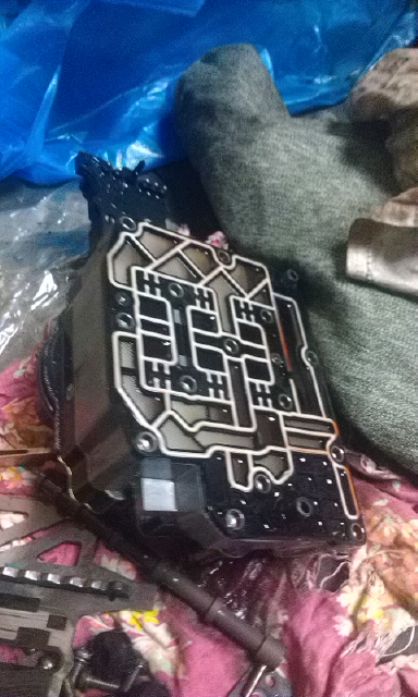

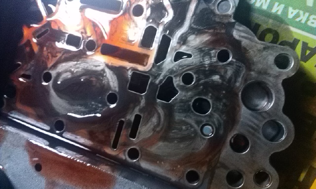

И так  продолжим: Переднюю подвеску собрали полностью все сайленты запресовались  на ура, единственное проблемный который прессуется в мост со стороны дифа!
Также разобрали гидроблок, сделали  сливное отверстие в поддоне акпп, запресовали новые втулки в задние аморты, и заменили нижние рычаги ну и соответственно свежее масло в коробку)
Еще фото:
Осталось, поменять цепь в раздатке и сайленты в а-образном рычаге плюс проставка!

А зачем гидроблок то разбирал!?
235
Автомобиль: JEEP GRAND CHEROKEE WJ 2000 г. 4.7Limited
р/к 247 Quadra-Drive
Лифт 4
5 дюйма
32 колеса
Bushwacker
Экспедиционник
Рация Megajet mj-555
Город: Барнаул, Новосибирск
Почистить)))
кстати машина совсем себя по другому поехала!
