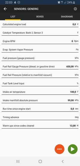

В 17.08.2019 в 22:06, GANT33 сказал:
Перед запуском
После старта
Добавлю.
Если смотреть с помощью Jscan а, то при выключении зажигания давление в рампе должно быть не менее 80бар. И оставаться таким же длительное время. (с 250 рабочей до 80ти стравливает регулятор)
Если меньше - есть проблема.
После замены регуляторов у меня было около 60ти. После замены одной из неисправных форсунок, сейчас стабильно 80.
Изменено пользователем GANT33

9 часов назад, GANT33 сказал:
При ВЫКЛЮЧЕНИИ ЗАЖИГАНИЯ ДАВЛЕНИЕ ДОЛЖНО УПАСТЬ С 250 ДО 80ТИ
Ещё раз повторюсь:
1) Для запуска двигателя достаточно иметь давление в рампе (до запуска тнвд) 8бар, это то давление, что создаёт насос подкачки в баке. Большее давление создаёт тнвд, а 8бар это для заполнения рампы и выдавливания воздуха.
2) судя по Вашим скринам, якобы неправильное давление по вашему мнению 650кПа, что эквивалентно не 60бар, а 6.5бар. Не противоречте сами себе!
3) даже при 6.5 бар двигатель у меня запускался с полоборота,причиноц были 2 сливающие в обратку форсунки.
4) исходя из пункта 1 и 2,если после остановки двигателя в рампе остаётся 8бар,то это абсолютно нормально! А если подождать ещё полчасика, то в рампе будет 0бар. И при снятии датчика давления из рампы упадёт буквально несколько капель соляры.

Только что, Akpo6at13 сказал:
Ещё раз повторюсь:
А я еще раз повторюсь. 2 страницы назад ссылки на описание работы. Тут разговор ниочем.
и да. Вы опять не прочитали мой пост.  После выключения зажигания  на рабочем двигателе давление в рампе должно оставаться на значении 80 бар. Если оно падает ниже- то где-то проблема. Скрины со старого поста, до замены регулятора на рампе. После замены значение было уже 60 бар. После замены одной из 2х неисправных форсунок - 80.

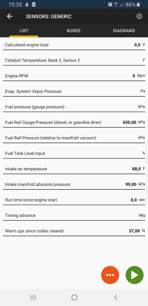

16
Автомобиль: WH 2006
Город: Муром
Да с какого перепугу то? Ещё раз! Раз уж сканер у Вас под рукой! Топаете к машине, подключаете сканер и переводите ключ в положение ON, что бы загудела подкачиващий насос. И внимательно смотрите на давление в рампе. При исправном моторе оно будет около 8Бар!следовательно 8Бар это абсолютно нормальное остаточное давление в рампе для запуска двигателя! На кой черт ему держать под давление 80бар неработающий мотор!? Что бы было? Вы читаете много, сканер купили, а думать и устанавливать причнно-соедственную связь не хотите. Либо единицы неправильно конвертирует, либо смотрите не туда.
Уговорили. Спущусь до машины. Делаю 3 скрина. Прикладываю сюда.
1ый - зажигание вкл
2ой - старт мотора
3ий - зажигание выкл.

16
Автомобиль: WH 2006
Город: Муром
теперь говорите ОК гугл, и переводите значения из кпа в БАР.
если не знаете где область высокого давления, а где низкого, я думаю диалог можно закрыть.
Ну и ещё. Если вы не в курсе, то подкачиващий насос не только подаёт топливо в рампу, он ещё и подпирает обрати форсунок ровно тем же давление, в районе 8 бар.
омг. и наверное это называется подпор. И наверное без этого форсунки работать не будут. Ну конечно же я этого НЕ ЗНАЛ.

412
Автомобиль: JGC WH 3.0 2005
Город: Сергиев Посад
8 минут назад, GANT33 сказал:
! А теперь понаблюдайте как скоро 80бар превратятся в 8,а потом в 0. Вы считывает мгновенные значения! А мы все дружно считывали значения лаунчем, который не просто цыфырки показывал, а строил графики, на которых отчётливо было видно как быстро и ступенчато снижается давление в рампе. А сделано это только для одного! Куда сливается обратка с рампы? Правильно! В БАК! А как оно туды сливается? Опять правильно! По резиновому шлангу при чем, достаточно тнкому! А теперь если мы включим мозг и спросим себя, что будет, если в маленький резиновый шланг сунуть давление в 80 бар? Так что эти 80 бар это мгновенное значение для мотора, призванные неразорвать нахрен магистраль обратки.
Изменено пользователем Akpo6at13

Цитата
Ещё одна страшная новость! Напряжение машины вырубает не сразу. Ты можешь выкл. Зажигание, достать ключ, поставить машину на охрану и услышишь, что как минимум, самодиагностируется актуатор турбины, а значит машина сама знает когда ей заснуть, выполнив все действия дабы себя не убить.
Хм. А напряжение на фишку регулятора когда перестает поступать? через трое суток после выключения зажигания?
Цитата
А вот ты походу свой не достал. Видимо у тебя давление в левой и правой рампах, в твоем воображении, разное. А вот хрен там. Это единый контур, а как мы знаем из курса физики, давление в нем будет одинаково в любой точке измерения.
Я то достал, и не приплетал шланги и топливные фильтра. можно топливный бак еще приплести ведь?

Если бы там было 80 бар то это давление примерно как у станции мойки высокой давления. Тебя бы там так солярой обдало, что мало не покажется.
12 минут назад, GANT33 сказал:
не превращаются они, до следующего включения зажигания.
А вот тут ты смотришь в показания прибора и видишь фигу. ПРЯМО НА ТВОИХ СКРИНАХ ВИДНО, что давление перед запуском у тебя 6.5бар. Тыкать прибор в машину ума много не надо, а вот понять что он показывает, нужно уже пожнапрячься.
физику тоже можешь почитать. про давление одинакового обьема жидкости.
На форуме скринами друг другу тыкать тоже ума много не надо. Когда у меня была проблема и я просил о помощи, все тут советовали замерить компрессию и проверить форсунки. Только один человек с этого форума реально помог. Но как только проблему решили, вылезла куча советчиков пытающихся показать какие они умные. Мне, если быть честным глубоко пофигу. я свою проблему решил. Вы можете дальше рассказывать друг другу о страшном давлении в 80 бар))) прям как в керхере

А чего это мы так сливается быстро? Я не в чужие скрины тыкаю а в твои. Ты ведь у нас утверждаешь, что давление в рампе с момента глушения двигателя до его следующего запуска 80 бар остаётся неизменным. А у тебя у самого на 3х СКРИНАХ чётко видно что это не так.
5 минут назад, GANT33 сказал:
А при чем тут одинаковый объем жидкости? У нас не стакан с водой, на дно которого давление выше чем на стенки, у нас замкнутый контур под давлением, это совсем другое.
7 минут назад, GANT33 сказал:
В итоге ты таки полез проверять формы и оказалось, что некоторые неисправны. А знаешь почему тебе это советовали?потому что это первый шаг на пути решения комплексной проблемы. После измерений форсунок, если бы они были в норме, посоветовали подкинуть исправны регулятор и датчик давления. Но нет, я, сука, сам все знаю, как пелось в одной песне.
2 минуты назад, GANT33 сказал:
И что? Я этого же мнения и придерживаюсь. Что коррекция может только косвенно указать на наличие неисправности, но не может указать на конкретную неисправность. Собственно в той статье так и написано.
