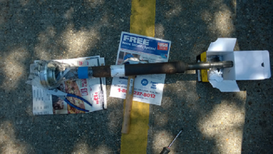

А это уже переделанный под кресты или я чего не понял?...
949
Город: Волгодонск
Я так понял что это под заказ.
Вот перевод: "НА АУКЦИОН это новый обслуживаемые валы Передние приводные НА 2002-2007 ГГ Jeep Liberty. ЭТИ ВАЛЫ ТАКЖЕ соответствовать 99-09 Jeep Cherokee фронте. Фотографии показывают СТАРЫЙ вал и новым валом, что мы строим.ТОЛЬКО ВАЛ ВЫ Recive наш новый обслуживаемые приводной вал. При этом используется 1310 Серия U-образные соединения. Если вы выиграете АУКЦИОН нам понадобится сварить СВАРКУ ИЗМЕРЕНИЕ отправить вам вал правый ведущий (они имеют разную длину). Он поставляется с фланцами для установки на раздаточную коробку И В переднего дифференциала также имеет монтажное оборудование. (ПРИМЕЧАНИЕ ПО СВОБОДЕ, чтобы установить новый ВАЛ он может потребовать небольшой модификацией НА SHIFTER скобка).
ЕСЛИ У ВАС ЕСТЬ ВОПРОС ВЫ МОЖЕТЕ позвоните мне по телефону (661) 633-2303 ASK Деймона"
Криво :) но понятно

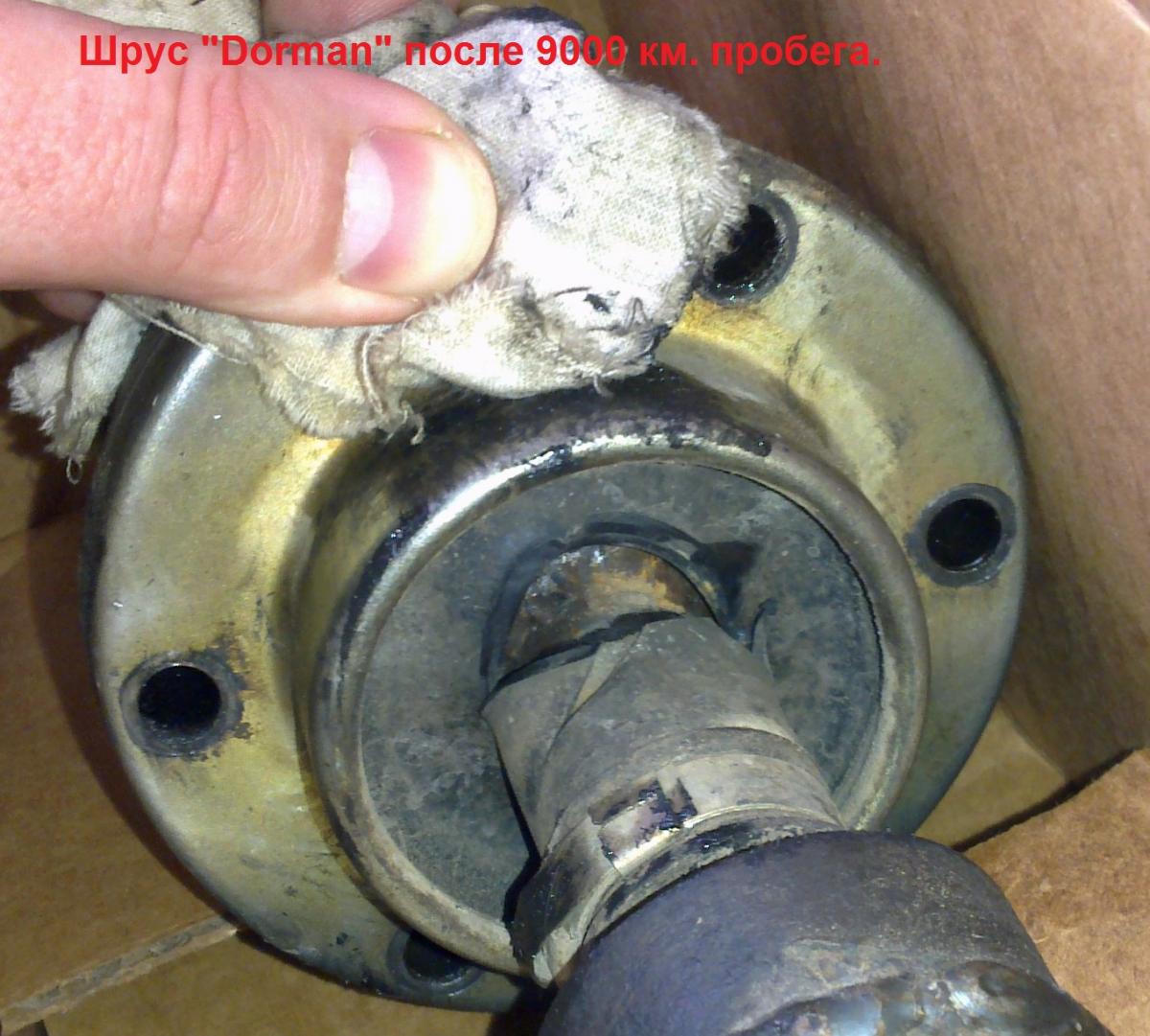

54
@Nkryuchk, я же тебе давал ссылку про Dorman - развалится он.
На фотке рваный пыльник. А как сам шрус?
949
Город: Волгодонск
Так же как и пыльник :) - без смазки и с песком

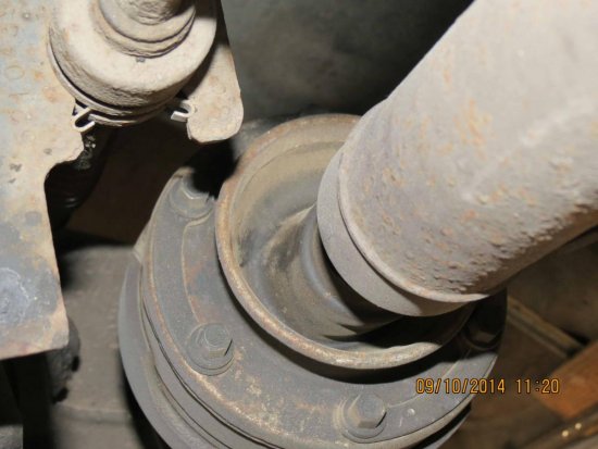

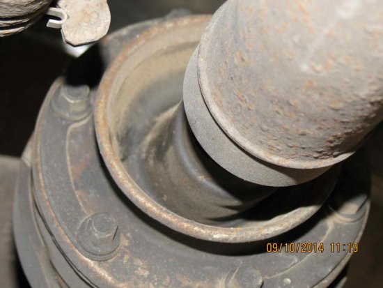

После 10 месяцев эксплуатации колхозного пыльника удосужился проверить его состояние.
111
Автомобиль: Jeep Cherokee (Liberty) KJ 2
5 crd
limited
2002г
 С пробгом затруднюсь прокоментировать, режим эксплуатации в основном трассовый, в гамулу лазил редко, а вот скорость в основном соблюдал, но бывали моменты давил *половину* спидометра.
 На вид пыльник остался такой-же как и ставил только немного грязноват ( без паутинок и подтеканий, эластичен ).
