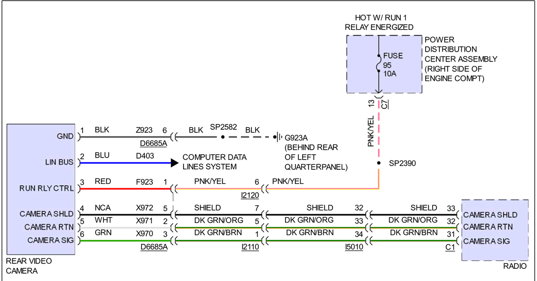

Думаю нужно искать схему подключения штатной камеры. Там должно быть нормальное питание.

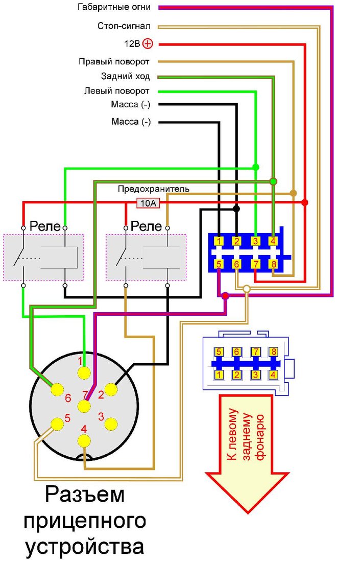

Автомобиль: JEEP GH WK2 2014
Город: Санкт Петербург
Однозначно будет. Фишки под обшивкой у себя свободной не нашел, зато нашел уже задействованную, 7 проводов, уходит под бампер, дальше внутри бампера снизу с нее питаются задние туманки, а 5 проводов получаются не задействованы. Плюнул пока, там грязно, мокро и холодно.
Кина не будет, не пачкайся, я там был. Это разъем для подключения комплекта установки розетки прицепа.
Разъем весь на импульсе ШИМ. Её конечно можно "выпрямить" (широтно импульсную модуляцию), но простой коробочкой с алишки не выйдет, ее надо дорабатывать, помимо всего прочего там необходим регулятор напряжения.
Сперва, я уже хотел ваять девайс, но  устройство выходило прилично сложней обычной релюшки, решил не заниматься мудянкой, сделал много проще, а значит и надежней.
Во, точно. Он.
В общем пока кроме фильтра с релюшкой вариантов нет?
59 минут назад, grandcherokee2014 сказал:
Питание в итоге взял с прикуривателя в багажнике
Вот оно что!!! У меня на старой пятерке так было. Все питание от прикуривателя.
А мы другую совсем задачу решаем-где взять безимпульсный плюсик на задний ход, чтоб огород с релюшками не городить. В штатной схеме питание вроде бы без реле реализовано?
Автомобиль: Jeep Grand Cherokee (WK2) 3
0 CRD 2013 рестайл
Город: Тамань, Керчь, Ростов, Сальск и др. Не постоянен я.
Причём тут скрипка? Люди пытаются до истины докопаться, а Вы ехидничаете!
Похоже всё ясно...
Управляющее реле в камере.
Установил через реле..Работает. Но червячек остался все таки..
