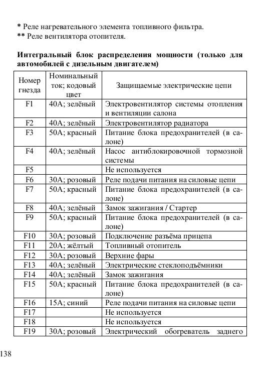

Для начала надобно проверить силовую часть- рабочие ли  реле, электровеник... Предохранители и реле на него под капотом  внутри крышки все подписано.
С управляющей частью сложнее будет.

@YJeep,
Релюхи менял местами....эффекта 0....
