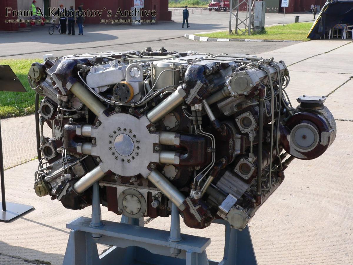

Современные танковые дизеля - в них "центрифуга" для масла - обязательный конструкционный элемент, помимо обязательного наличия обычных (но здоровых писец и иногда двух-трёх штук)  поточных фильтров  - отстойников. Работа у танка такая... Тяжёлая и грязная шописец.
http://chtz-uraltrac.ru/catalog/items/19.php
http://topwar.ru/7491-dvigatel-blizhayshego-buduschego.html
