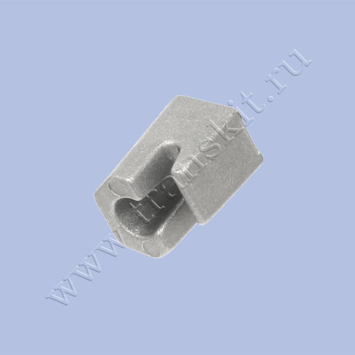

Поддон крепится алюминиевыми крючками, они же дистанционные втулки.
Болты, М 6. Заплющить такую втулку или прожать прокладку, или деформировать поддон таким болтом, даже шестью, нереально.
