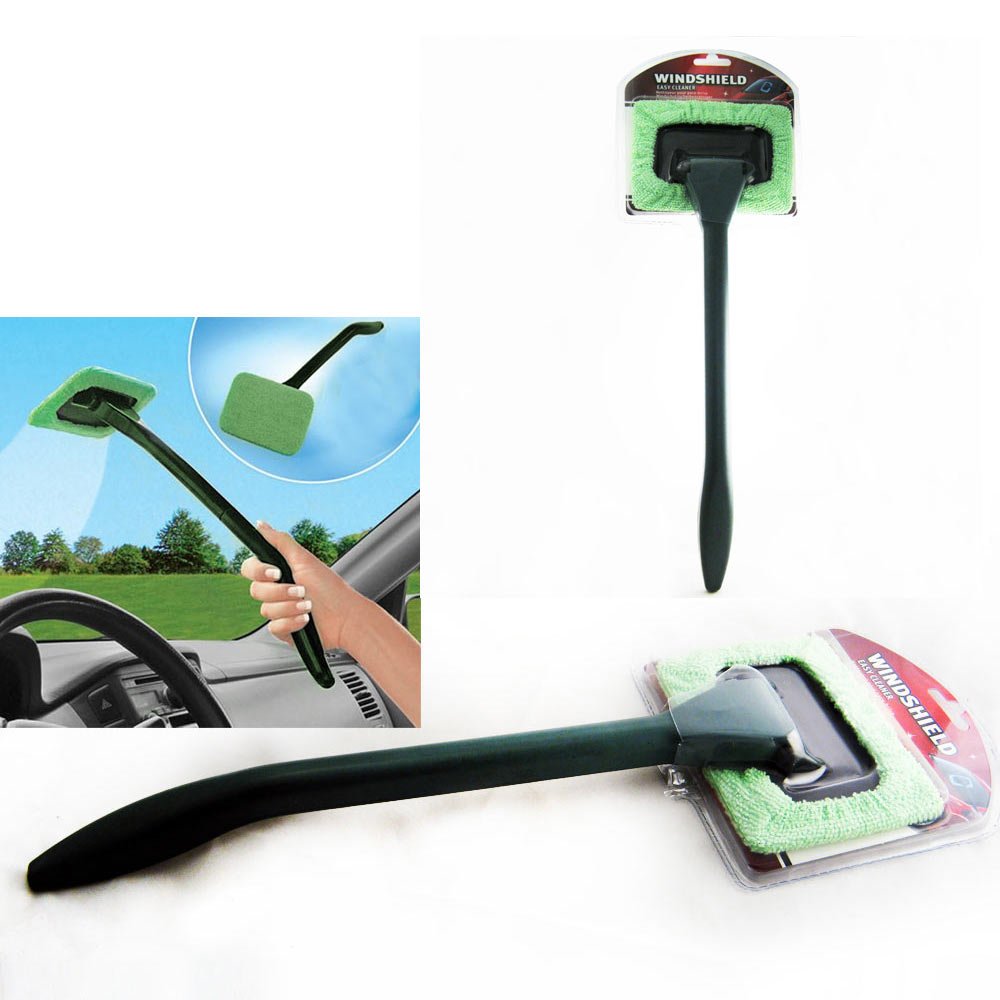

@chueserg, пришла вот такая игрушка - с налётом бороться. :)
http://www.amazon.com/gp/product/B0074OHCOC/
Кстати, реально очень удобно. Разве что побольше тряпок надо наделать.

пришла вот такая игрушка...
http://www.amazon
хттп://Ашан-ру - 147 рублей :
Качество - Китай галимый, но если доработать синей изолентой, то ...  :ok:
@Nordicus, класс, а хрень была под самым носом (давно в автоотдел ашана не ходил). Такой штукой в любом случае проще окно чистить, чем обычной тряпкой (пускай и нано-микро-супер-фиброй).

@murey, в данном случае я этой приспособой на сухую тру. Если тряпка чистая, то налёт снимает при комнатной температуре и некой естественной влажности внутри салона. Уже пару раз пробовал. Только хватает максимум дня на 3 - надо собраться и поменять фильтр на угольный.
