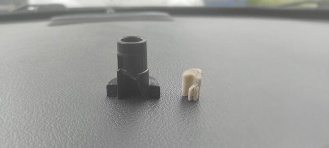

Разобрал пассажирскую сторону.
Как и думал - шестерня сломана и сломана белая выступающая часть заслонки.
Скорее всего, лопнувшая черная шестерня перекосившись сломала белый штуцер.
Поэтому несколько вопросов:
1. Где побыстрее заказать черную шестерню  06506035AA. На емексе и экзисте сроки примерно месяц.
2.  Белую деталь только клеить?
На схеме для нее нет собственного номера.
3. Можно ли черную шестерню приклеить к белой.?
Так этот узел будет гораздо прочнее.  А привод уже вставить в черную шестерню.

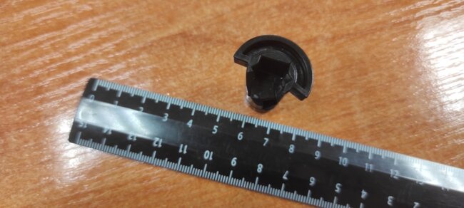

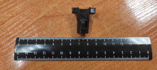

Чёрную делал на 3 д принтере, больше года назад. Все работает. 300 руб
и многие уже так здесь прошли

Белый выступающий штуцер приклеил.  По центру просверлил отверстие и выкрутил шурупчик с эпоксидной.
Черную деталь заказал распечатать на 3d принтере. Нашел на авито.У нас парень печатает много разного.
Он мне штук пять распечатал с немного разными допусками, выбрал какая лучше подошла, собрал - все работает.

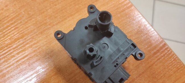

У меня wk 2008г. Снял панели под рулем, на воздуховоде, на уровне примерно ручек регулировки, на 2 шурупа ( кажется) прикручен исполнительный моторчик - он регулирует холодно-горячо. На пассажирской стороне идентично.
Обратите внимание, у меня пассажиру дуло горячим, мне холодным.
И еще момент, заслонка с поломанной связью ( управления) под собственным весом встает в положение холодно.

Моторчик управления сломал связь с осью заслонки

Насколько я понял он калибруется сам - у него есть крайние положения в которые он упираясь заслонками, в каком то блоке- мозгах запоминает это как начальную или конечную точку. А затем когда вы регулируете  температуру 23 к примеру, он отсчитывает от этих положений.
Я его открутил, не отсоединяя проводов, включил зажигание, ось мотора зажал пальцами - он встал, затем регулятором двинул температуру - он двинулся на шаг, еще - он еще шаг. Выключил зажигание - он "пошел" в "паркинг" т.е как я понимаю в какое то крайнее положение - прокрутил несколько кругов и замер.
На улице было -18, дальше разбираться было холодно, я заблокировал ось заслонки на тепло и оставил это дело до весны.

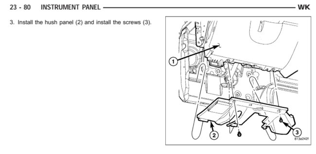

@shurilla А есть схема как снять панель со стороны водителя? Спасибо!
18.03.2019 в 14:49, shurilla сказал:

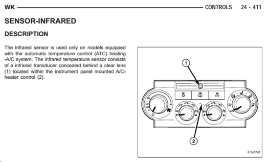

В сервисном мануале пишут что на климат в салоне завязаны:
1. Датчик температуры испарителя кондея, с водительской стороны, вроде, совсем рядом с испарителем:
2. Инфракрасный датчик - глазок около крутилок климата, который якобы оценивает тепло от передних кресел:
"The infrared sensor detects thermal radiation emitted by the driver and front passenger seat occupants and their
surroundings and converts its data into a linear pulse width modulated (PWM) output signal which is read by the
automatic temperature control (ATC) A/C-heater control. .."

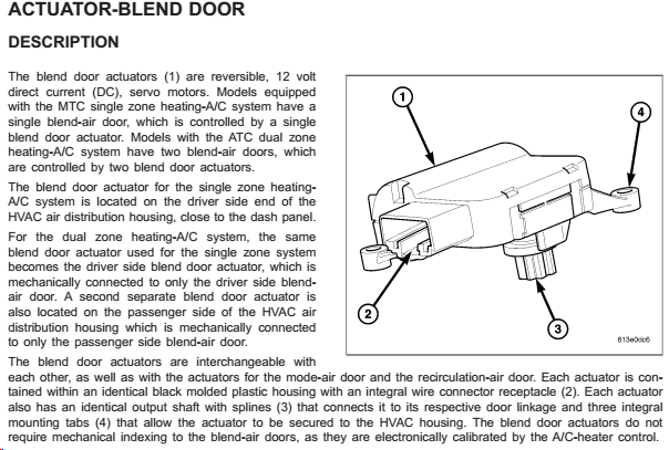

Могу предположить, что регулировка по зонам делается механически, т.е. положением заслонок миксуются теплые и холодные потоки.
Заслонки двигаются сервоприводами:
  Скрыть содержимое
Гуглоперевод:
" Приводы смесительной двери (1) являются реверсивными, 12 вольт
постоянный ток (DC), серводвигатели. Модели оснащены
с системой отопления и кондиционирования MTC с одной зоной
единственная воздушная дверь, которая управляется одним
Смешайте привод двери. Модели с двойной зоной УВД
Система отопления и кондиционирования воздуха имеет две двери с воздушным охлаждением, которые
управляются двумя приводами смешанных дверей.
Привод смесительной двери для системы кондиционирования с одной зоной расположен на стороне водителя
Корпус распределения воздуха HVAC, рядом с приборной панелью.
Для двухзонной системы отопления и кондиционирования то же самое
привод смешанной двери, используемый для системы с одной зоной
становится приводом смесительной двери со стороны водителя, который
механически соединен только с дверью blendair со стороны водителя. Второй отдельный привод смесительной двери
также расположен на стороне пассажира воздуха HVAC
распределительный корпус, который механически связан
только со стороны воздушной двери со стороны пассажира.
Приводы смесительных дверей взаимозаменяемы с
друг с другом, а также с исполнительными механизмами для воздушной двери и рециркуляционной двери. Каждый привод находится в идентичном пластиковом корпусе из чёрного прессованного материала со встроенной розеткой (2) для подключения провода. Каждый привод
также имеет идентичный выходной вал со шлицами (3), который соединяет его с соответствующей дверной навеской и тремя встроенными
монтажные выступы (4), позволяющие закрепить привод на корпусе системы отопления, вентиляции и кондиционирования воздуха. Приводы смесительных дверей не
требуется механическая индексация дверей смешанного воздуха, так как они откалиброваны электронным способом с помощью управления обогревателем кондиционера"

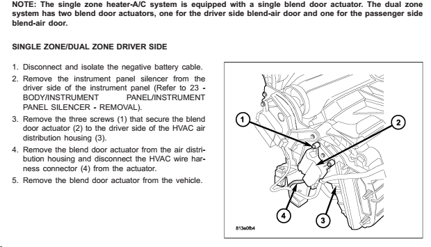

Предположу также, что привод заслонок с водительской стороны у вас или завис в положении "жарить",  или не двигает заслонку, или сломана "связь" привода и заслонки.
Вот так в мануале показано расположение приводов заслонок с водительской стороны:
" 1. Отсоедините и изолируйте отрицательный кабель аккумулятора.
2. Снимите глушитель панели приборов с
со стороны водителя приборной панели (см. 23 -
ОРГАН / ИНСТРУМЕНТ ПАНЕЛЬ / ИНСТРУМЕНТ
ПАНЕЛЬ ГЛУШИТЕЛЬ - УДАЛЕНИЕ).
3. Удалите три винта (1), которые крепят смесь
привод двери (2) на стороне водителя ОВКВ
распределительный корпус (3).
4. Снимите привод смесительной дверцы с корпуса распределения воздуха и отсоедините разъем жгута проводов HVAC (4) от привода.
5. Снимите привод смесительной двери с автомобиля.
На заднем плане такой же привод управляет заслонкой режимов (ноги - лицо-стекло)

13 часов назад, dizgar сказал:
Качните отсюда сервис мануал, там начинайте со стр. 6417
