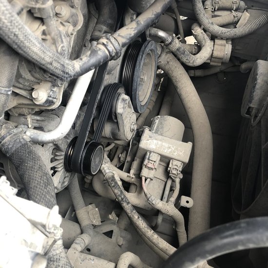

Всем привет, не могу понять в чем проблема режет у меня ремень генератора шкивом коленвала, грешил на натяжитель ремня так как ролик не соосно  стоит со шкивом коленвала, но сняв натяжитель и поменяв его на новый ( купленный на разборке) ничего не изменилось все тоже самое. Срезает два ручья которые ближе к двигателю, может у кого была подобная хрень подскажите всем причина ! WK2 2012 бензин.DCFFA299-8049-4689-8F31-DCA91929B619.thumb.jpeg.0f69d6d8d17fdeedf4ba1a3fb186205c.jpegDCFFA299-8049-4689-8F31-DCA91929B619.thumb.jpeg.0f69d6d8d17fdeedf4ba1a3fb186205c.jpeg
Наверно надо поставить натяжитель новый(не с разборки), ну и ещё раз все осмотреть, покрутить, ремень режет от несоосности... Может шкив кв пошёл на финишную прямую?
Вчера как раз было подобное, правда на крузе, визуально все ровно, при снятии шкив пополам.
Визуально все целое, шкив от руки коленвала, Кондера, генератора не болтается, у натяжителя люфта нет и при взведенном, и при состоянии покоя. На фото видно что ролик натяжителя утоплен и если ставить новый ремень ремень будет висеть двумя ручьями в воздухе, а не лежать на ролике., как будто стерлась прокладка в 0,7 см между натяжителя и корпусом двигателя. Может у кого была такая беда?
Изменено пользователем Naumenkods
Шкив менять надо, скорее всего он расслоился
Как это понять расслоился?
очень просто - напишите мне в воцап - скину фотки - недавно также с джипером из Нарьян-мара - сползал ремень и резало ручьи...
Совершенно верно расслоился шкив коленвала даже на первых фото видно что кольцо с ручьями выпирает на 0,7 см от основания. Спасибо Гуру  !
