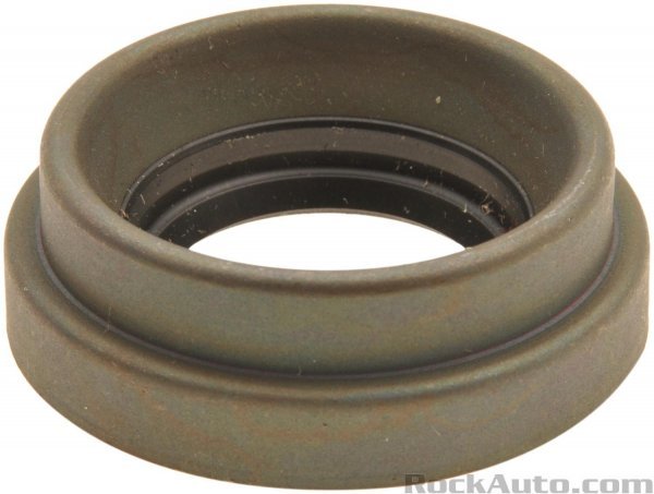

Втулка распорная
Сальник привода
Один подшипник там же заказывал который 86649r , остальные у местных ребят , хотя тоже там можно было,  только иногда не бывает их там.
Так что все бюджетное. Регулеровочные шайбы должны от уазика подойти , а гайку так вообще не вижу смысла менять также как и масло отражающую шайбу(ИМХО) .
