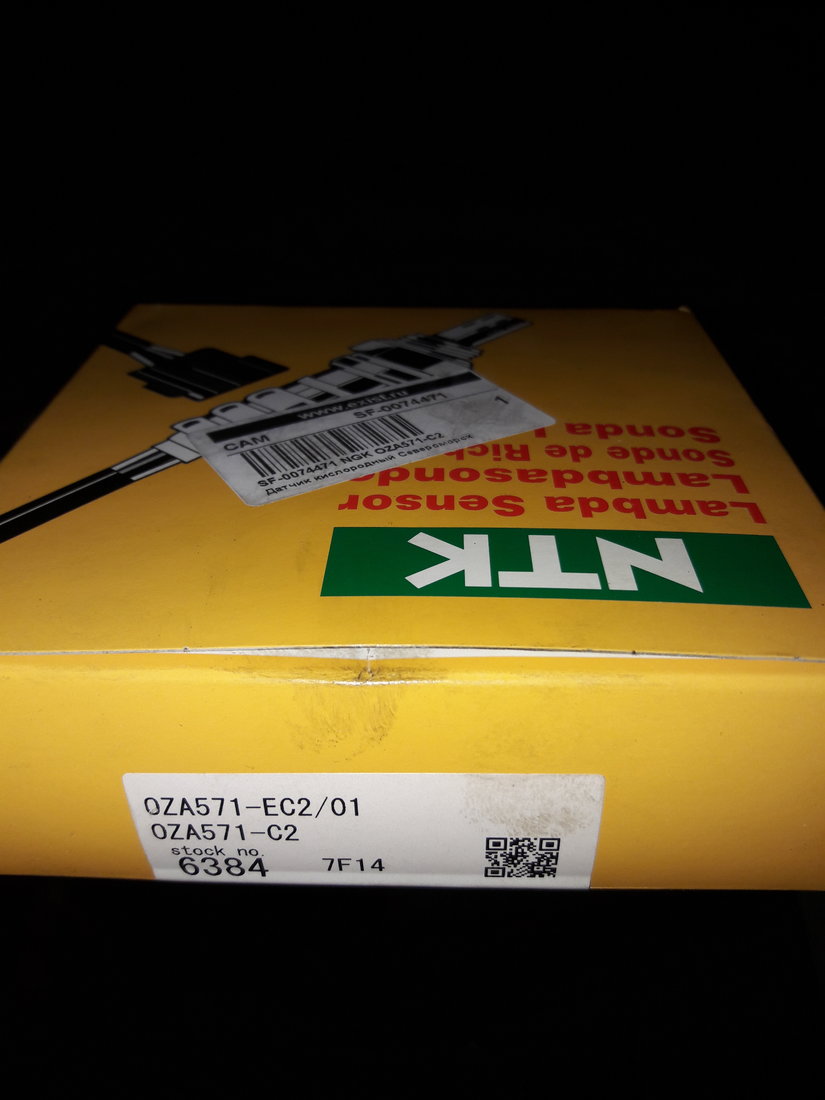

Автомобиль: Джип Гранд Чероки 2005 WK 3
возможно, где-то есть ответ, не осилил пока всю ветку. Поставил датчики NTK,  в магазине подбирали по вину. После установки поехал на диагностику, ругается на повышенное напряжение в датчиках. Что за хрень?

1 минуту назад, Фармацевт сказал:
Тут ответы , в основном , для кащеев . Вот про них :
В 10.03.2019 в 11:29, tracker99 сказал:
рестайлы из нашей ветки нормально работают только на оригинале .
Т.е. все как и у Вашего  гранда .
то есть, путь только на оригинальные датчики? Судьбу не нае..ть?

2 часа назад, Фармацевт сказал:
Вы предохранитель смотрели? И возможно плохой контакт на разьеме. Снимите клему минут на 10 и попробуйте разьем  разеденить и соеденить, только не подгибать ничего.
