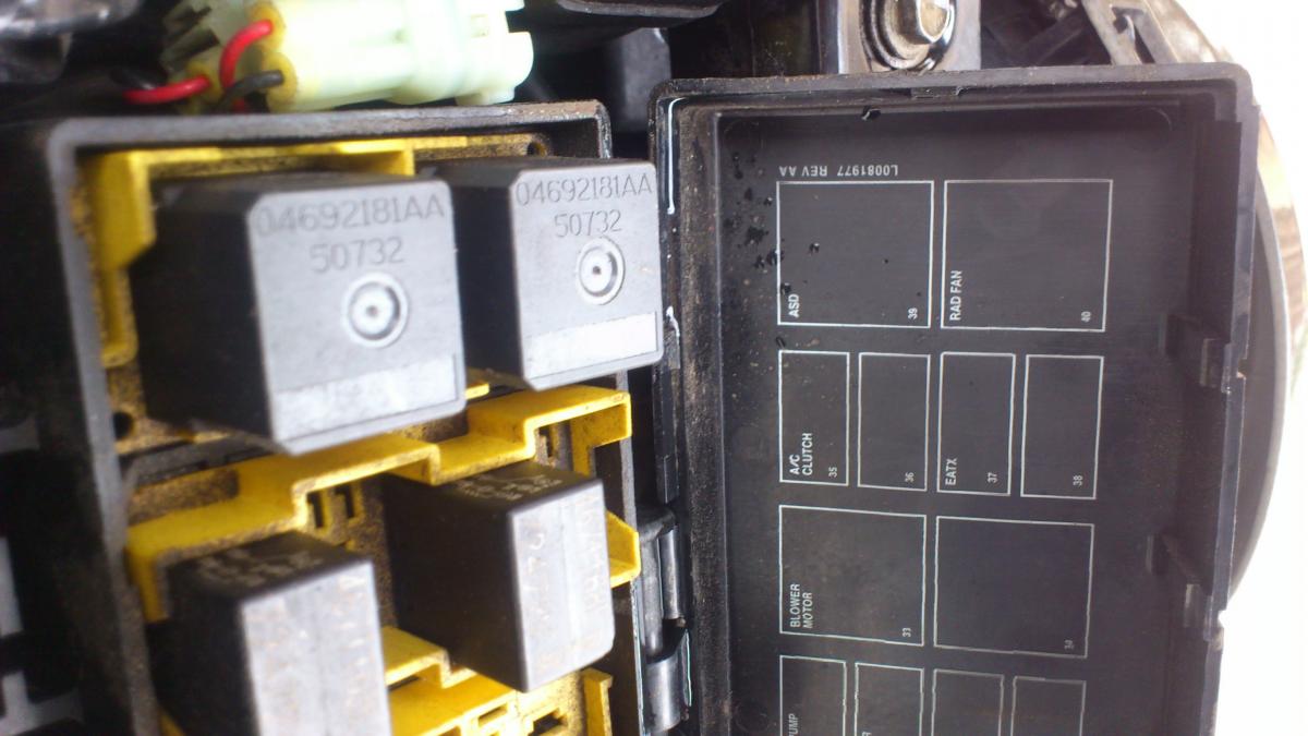

Добрый вечер!
KJ 3.7, 2002г. Вентилятор работает постоянно, не отключается. подозреваю, что залипло реле, вот только где его искать? под капотом его нет, в салоне возле двери тоже нет. сейчас вычитал, что есть ещё монтажный блок слева под рулём - завтра буду искать. Может кто пошлёт в нужную сторону? какие ещё могут быть варианты, куда копать? И, к стати, где находится датчик температуры, управляющий включением вентилятора? Толковый мануал, схемы.
@Лёха314,
''эта тема вся изучена? (стр5 с пст83 например читаем)... :ok: мануалы в файлах или инете на разные года выпуска...
может поискать "колхоз" предхоза по "обходу" глюканутого блочка управления вентом ? (ИМХО)
тему указанную просмотрел, много интересного, но ответов не нашёл. если правильно понял, то датчик температуры всего один, с него идут показания в мозги на управление вентилятором и прочим и с него же на стрелку панели приборов. Где, всё-таки, искать реле вентилятора?
под капотом его нет
Т.е. Вы прошли по проводу от вентилятора до правого лонжерона , а реле там нет ? Может , что-то заколхожено ? Но тогда в этом районе какая-нибудь скрутка/спайка должна быть .
Колхоз однозначный, вентилятор не родной, спайки на проводах конечно есть. Но для начала, где штатно эти реле стоят, если в блоках нет?

я вроде конкретно спрашивал, где штатно находятся реле,
Непростая ситуация у Вас ...
Про известные нам "штатно" Вам все рассказали
Получается , что в районе правой фары у Вас реле нет .
В подкапотном блоке предохранителей (вот мой RAD FAN под №40) тоже нет post-10449-0-06790200-1460276103_thumb.jpg
Там где стоит ШИМ у myx в ссылке из пост №316 , т.е. слева на кузове в районе АКБ - тоже нет .
Значит имеется какой-то эксклюзив с которым еще не сталкивались , или мегааццкий колхоз предхоза .
