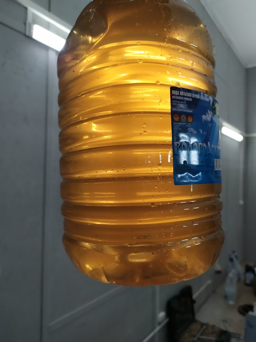

А сколько в KJ 3.7 2006???
Вычитал, что 13.2 литра. Сегодня снял радиаторы, через Краник смог слить только 7.5 литров, примерно. Где остальные?  Жидкость вроде чистая, но с желто-оранжевым отливом. Хотел на G12+ антифриз перейти, а щас не знаю, че и делать. Что может быть у меня залито? Оригинал вроде красный должен быть.

8 часов назад, Антон Б сказал:
Где остальные?
В блоке , печке , шлангах ...
А какая разница , если планируется переход на G12+ ?
 Я вот уже лет десять со всеми своими (и чужими ) авто поступаю одинаково :  заливка в старое Kuhler-Reiniger , потом несколько раз прополаскиваю дистиллятом до чистого слива => у меня в системе некое количество дистиллята . Потом заполняю  систему концентратом (для кащея : 6 л в радиатор и 0,5 в бачок) , потом в радиатор лью дистиллят до полного и завожу .

Да вот в том и проблема что теперь заливать. Я думал что все сольется, ну или почти все. Потом залить хорошее доступное. Через 1000 км снова слить и снова залить - перейти на новый теплоноситель. А щас хз. Реально ли почти весь слить?  В радиаторе заливной пробки нет.

1 час назад, Антон Б сказал:
У кого как .
100% объема  слить невозможно даже если  в блоке есть пробка . А какой смысл катать 1 тык на одном , потом сливать и лить другой ? Не проще очистить систему и сразу приличное влить ?
16
Автомобиль: Jeep Cherokee 3.7 KJ; FIAT Fullback
Город: Вологда
Да не. Слить то что сейчас (а что сейчас - не знаю). Залить, например, Мобил, через 1000 слить, и снова залить ТОТ ЖЕ Мобил. Т.е. промыть систему двойной заменой. А если надо, то и тройной. От остатков старого теплоносителя. Может не дешевый путь, но в моих условиях по другому никак. У меня не автосервис.
963
Автомобиль: Cherokee KJ 3
7 Limited 06 г.в. (07 м.г.)
Город: Москва ЗАО
10 минут назад, Антон Б сказал:
А что за условия такие , что залить/слить антифриз можно , а залить/завести/согреть/слить дистиллированную воду   не получается ?
У меня тоже не автосервис , опять же 30 л дистиллята стоят гораздо дешевле 15 л антифриза . Ну и убрать накипь промывкой отнюдь не повредит  пятнадцатилетней машине .
