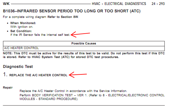

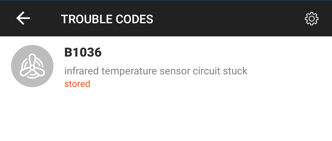

Я тут перепаивал лампы подсветки в блоке климата и черт меня дернул протереть этот глазок инфракрасного датчика.
Чего то он мне показался запыленным, поэтому я взял ватную палочку, макнул в изопропиловый спирт и очень нежно поводил\покрутил в этом месте:
И всё,  приплыли, теперь климат в режиме "auto" дует теплым только если крутилки температуры выкрутить в "HI"
Подцепил свисток и проверил блок JScan, выдает ошибку "B1036 - infrared temperature sensor circuit stuck"
В режиме мониторинга значений (live data) этот датчик постоянно выдает около 41,2 гр. C.
Сервисный мануал трактует это как ошибку самодиагностики сенсора и рекомендует замену блока климата:
Этот сенсор, конечно, можно перепаять, например, на MLX90614:
Но будет ли он хорошей заменой, х.з.
Поэтому, мужики, ни в коем случае не лезьте в этот "глазок" ничем и никогда.
А я теперь ищу донора, чтобы переставить этот узел в свой блок:

"Был обычный серый питерский вечер Я пошел бродить в дурном настроении Только вижу я..."
Был дождливый серый питерский вечер и я получил посылку от alex40, за что ему большое СПАСИБО!
Итак, погнали рукоблудить.
Выпаиваем из донора датчик и выпаиваем неисправный из своего.
Запаиваем в свой блок донорский датчик.
Спойлер
Далее, несем блок в авто, подключаем, заводим мотор.
Климат ставим в режимы "AUTO", температуру на 22.
Сразу слышим как двигаются ласты заслонки и, о чудо, задуло тепленьким.
Подключаем свисток, грузим JScan, заходим в блок hvac, вытираем из истории B1036.
Далее идем в "live data" выбираем "I/R Temp" и несколько других параметров по вкусу.
Запускаем "play",  смотрим на циферки и радуемся.
Спойлер
До этого, на неисправном датчике, параметр "I/R Temp" имел неизменное значение 41, с чем-то, забыл скриншот  сохранить.
Всем спасибо за внимание, я кончил.
