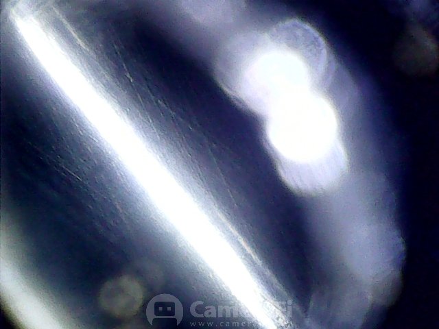

Пока просмотрел 2 цилиндра. Завтра буду все остальные отсматривать. Замер компрессии уже вторичен ИМХО. Хорошо хоть камеру когда-то купил. Пригодилась...
Вот первый цилиндр (для сравнения) и его форса, а также стык блока, головы и прокладки.

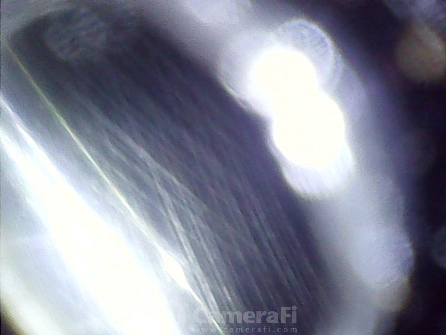

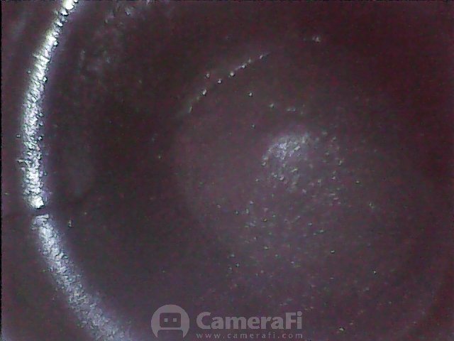

Вот второй цилиндр и его форса. Ну и стык. Что там внутри, на поршне, кто думает что?

13 минут назад, ASAT сказал:
Похоже на кирдык поршню. А что со стенками цилиндра?
629
Грязные наверно. Хона не вижу
