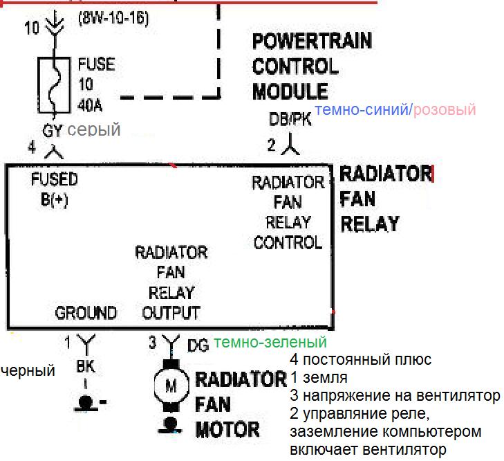

Может подскажешь - выскакивать стали ошибки по электровентилятору, цепь оборвана или закорочена,
и на малой скорости, и на большой. Напрямую с реле замыкать, если вентилятор работает. Куда ещё залезть????
Ошибки 1489 и 1490
109
Город: Солнечногорск
@Толик 53,ищи зелень в блоке предохранителей, в раземах, повреждение изоляции проводов к вентилятору.

Задам тут вопрос. У меня электровентилятор радиатора стоит,он работает все время как заведешь его, он так и должен? Если нет, то может есть у кого схема электровентилятора, вжик 2001г 4.7

22
Автомобиль: 00 WJ 4.0 2wd
@Andruxa47, я проверил штук 50 реле. Обычно они не включают, если сломаны, но одно попалось постоянно замкнутое.

Спасибо. Меня просто как заведешь и сразу вентилятор запускается,он так и должен быть?
22
Если кондиционер не включен, то не должен.
