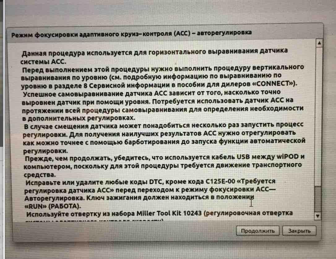

сначала по хрени с уровнем выставляем горизонталь линзы, потом катаемся, ищем мишени(другие авто)
обычно минут 25 надо кататься.
Ваши ОД, лохи!!
Всех излечит, исцелит добрый Пчёлка Петрович
Да, про горизонталь что-то говорили. Сказали выставили норм.
потом катаемся, ищем мишени(другие авто) обычно минут 25 надо кататься.
Катались больше часа. 3-5% и сброс адаптации. Я хз что делать в этом случае. Он сделал простой вывод, нужен более длинный участок с минимумом авто, особенно заострил, чтобы не было в попутном направлении. Сказал так в инструкции написано. Вот бы где прочитать, как правильно. Я бы не сказал что он не заинтересован в результате, какой смысл ему кататься просто так, лучше быстрее адаптировать и мне выписать счет. Допускаю что да, скорее всего не знают как делать, стараются, но не знают. А я помочь не могу.... тоже не знаю. только интуитивно могу догадываться )))

там надо как раз машины собирать, на определённой скорости

Прошивкой датчика сближения в Авалюксе. Чемаданчег у них есть
Покататься придёццо по Ярославке, оживлённый трафик нежелателен
