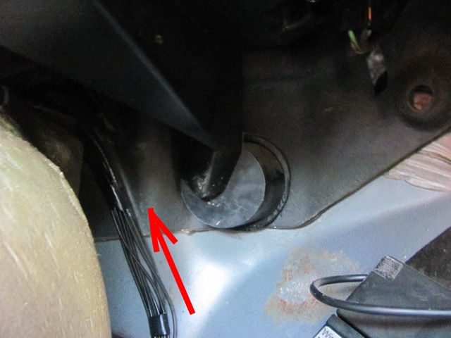

Вот фото с объектом проблемы , мокрое только внизу . Может не в испарителе дело ?
А дырки в полу часом нема? :crazy:
Машина с пробегом 65тыс. км Ни дырок , ни ржи.
Поэтому и удивляет что потекло.
Химией не пахнет.
Похоже на воду.
