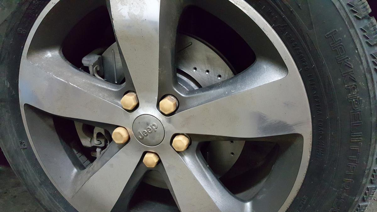

Вощщем пришло время и не стал заморачиваться, взял у Андрея @up6 диски с колодками MaxBrakes да и поставил :)
Посмотрим как пойдёт, точнее поедет :)))
PS. Пока, после года с бьющими дисками, ощущения отличные

А что это у тебя за гайки жёлтого цвета? :blink:

Андрюш, а ты какие-нибудь хорошие гайки можешь предложить, а то штатные все поржавели?
Говорят, это европейские. А есть мопаровские с буквой М, так те не хромированные, а лужёные.

Так то, я прям из наличия взял :))
Это не гайки, это колпачки оранжевые, за год выцвели просто :)
Новые, оранжевые, дома валяются, буду лето одевать, переставлю :)
Понятно. А Андрей опять не ответил, вот так всегда его искать приходиться. :to_become_senile:
