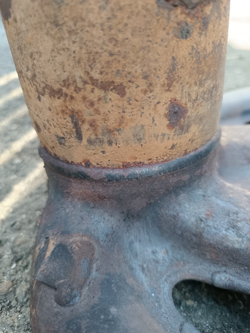

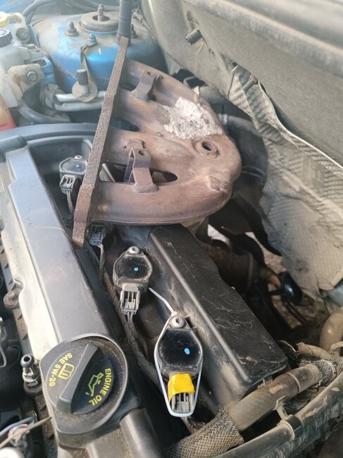

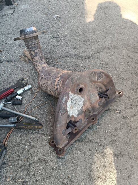

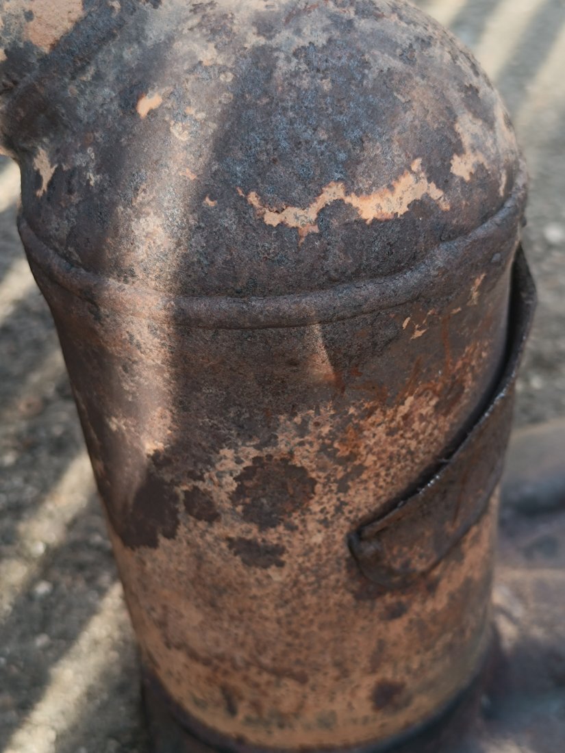

итак, извлек я его таки!
обошлось без больших сюрпризов.  из-за того что его уже снимали и отрезали как передние хомуты для термозащиты так и хомут для кронштейна снизу, извлекся он без особых проблем через верх.  я открутил только петлю слева и пластиковые опоры крышки.
судя по идеальным  швам бочки, катализатор выбивали через отверстие для ДК, бочку не  трогали.
теперь принимаются все советы и идеи как можно ему продлить жись. я имею ввиду можно ли и нужно ли что-то делать с той ржавчиной которая на нем есть. ну, не знаю, например запшикать цинкарем или еще чем нить..  (тока не кидайте тапками  :D
повезу варить . надо сделать все с умом.
отпишусь

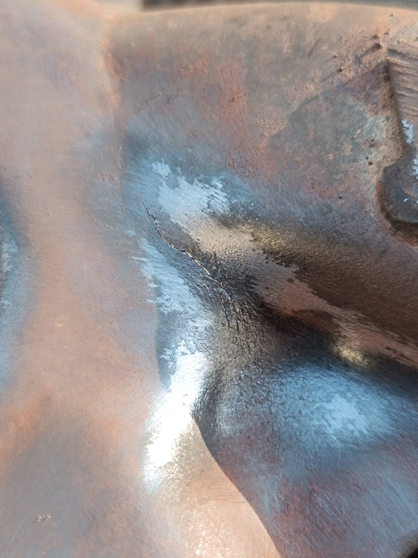

860
Город: Байкальск
отчистил в таком же месте с другой стороны,   есть   трещина.
возможно она тоже  причина  иногда появляющейся  ошибки по первой лямбде
860
Город: Байкальск
заварили.
так было.
и так стало
860
Город: Байкальск
варили аргоном.
сварщик сказал: то, что наляпали полуавтоматом (это было лет 5 назад у предыдущего хозяина)  это ужас-ужас. главный ужас даже не в том что нагавнякали а в том что взяли дешманскую проволоку, и работали не швом, а точками.   эта проволока  сейчас при попытке ее обварить,  просто пузырилась как пористый шоколад. решили счистить сколько получится, и обварить заново. плохо то что старая некачественная сварка истончила металл коллектора сверху, изнутри его истончают газы, поэтому при сварке с этой стороны пришлось наращивать металл.

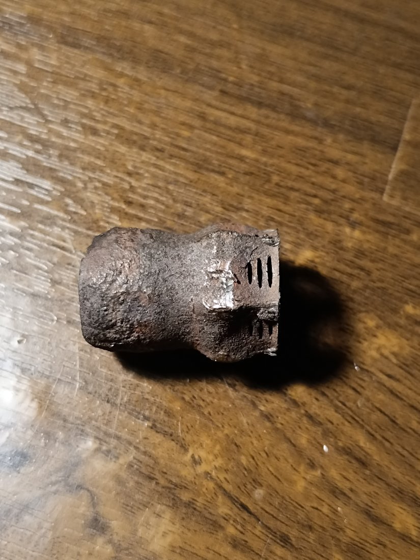

продолжаем приключения.
решил что необходимо поменять обманку на втором ДК, она древняя, выглядела очень плохо, из-за ржавчины на ней почти пропали грани под ключ. разогрел место куда она вкручена, потянул клещами и... она естественно отломилась.
кусок остался в трубе.  тот кусок что отвалился -  в дырах по резьбе. кошмар в общем.
резьба я так понимаю М18х1.5
как ее остатки теперь извлечь?  стенки у нее не толстые,  это ж не сломанный болт, а по сути трубка с внешней резьбой.
достаточно ли будет метчика?  экстрактор тут не поможет, там не за что зацепиться да и вряд  ли этот кусок выкрутится.  стачивать сверлом?  сбивать зубилом?
и по любому  придется  откручивать всю приемную трубу опускать а может даже снимать  вместе с  бочкой.
короче весело.
вывод: обманка ломается проще простого, выкручивать только живые, ну или  менять раз в 2-3 года. а если как у меня - сразу в сервис по выхлопным системам.
была еще мысль не затевать это дело самому, но... :D, все как всегда.
860
Город: Байкальск
в сети люди пишут, из-за того что обманки ржавеют и истончаются у некоторых ДК просто отваливались))
правильно ли я мыслю, у обманки металл мягче чем у вваренной в трубу гайки/посадочного места под ДК. если ее сбить/сточить то что немного торчит,  так , чтобы метчик зацепился, то  этот метал он должен вырезать.
635
Автомобиль: Jeep Compass 2012
Город: Арзамас
13 часов назад, sanityclause сказал:
Я бы попробовал как и с любым куском трубки отпилить сектор и выбить его - остатки сами легко выйдут или нужно будет поддеть.  Ну или если металл тонкий - сделать 1 распил и попробовать также поддеть тонкой отверткой/шилом ну и выломать всё...
