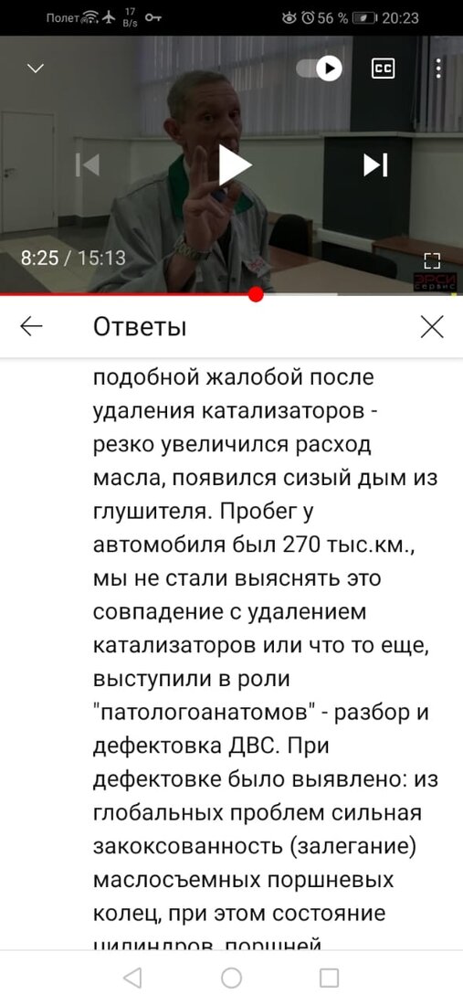

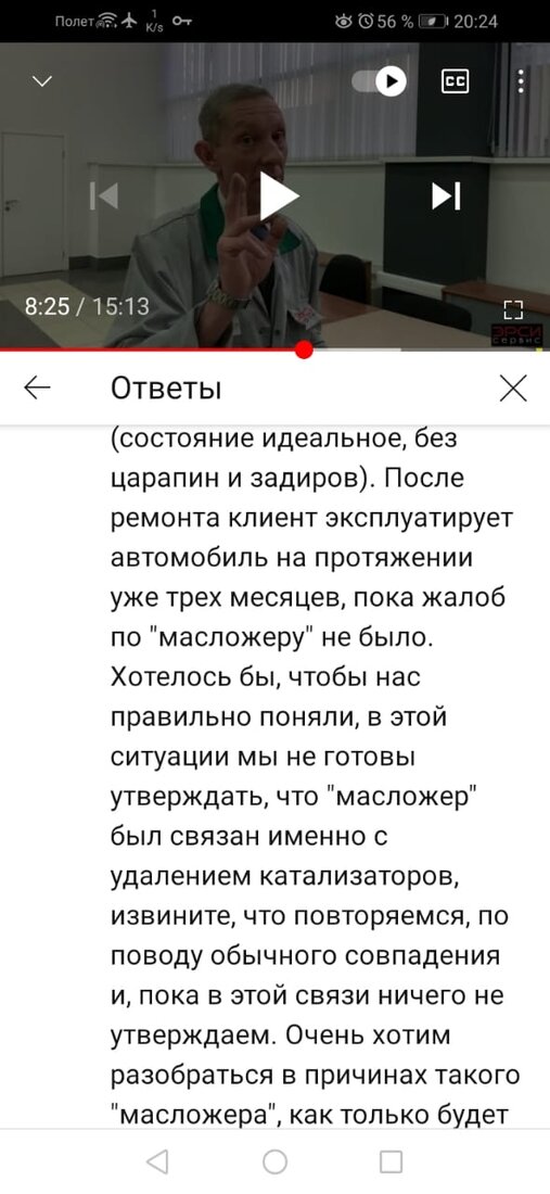

В 27.10.2020 в 14:20, Marat888 сказал:
Обсуждалось выше и не раз. Причина в чем-то другом.
Получил ответ на свой вопрос от специалистов ЭрСи сервиса
43

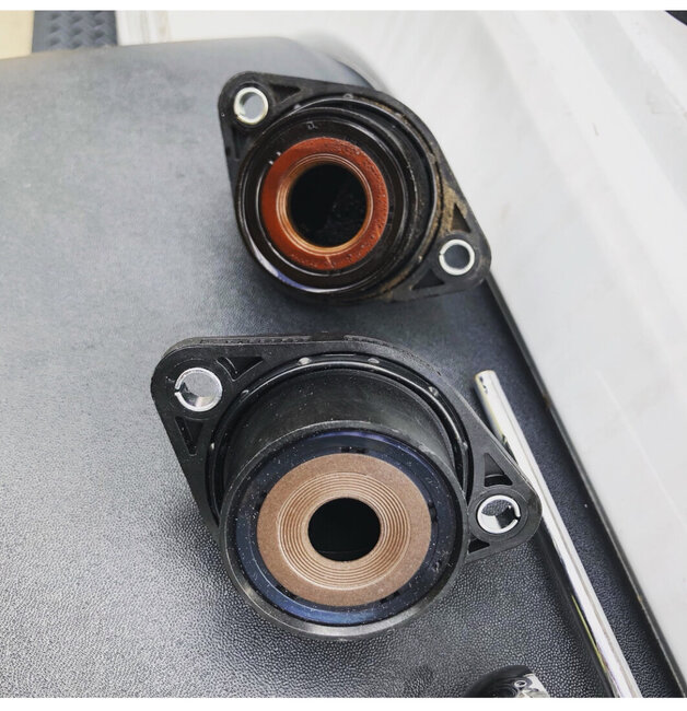

8 минут назад, Vagit99 сказал:
меняйте PCV клапан,  масложор возникает в следствии его неисправности. менять на модернизированный большего сечения трубок.
 Уже менял это клапан, не помогло! причем расход  литр на 500-1000 км  навряд ли из за него может быть
43
Автомобиль: 0.9
Город: москва
Только что, Dmitriy1 сказал:
на нового образца
Автомобиль: Jeep grand cherokee wk2
Город: Омск
У Вас была подобна проблема?
