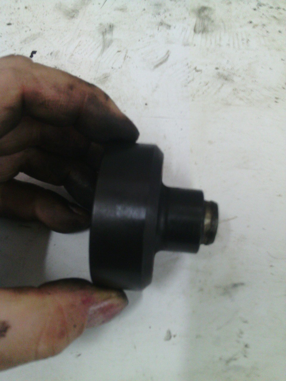

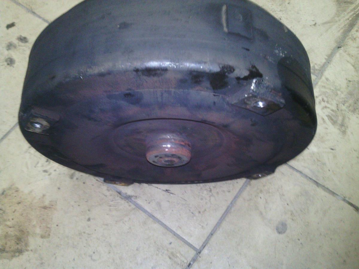

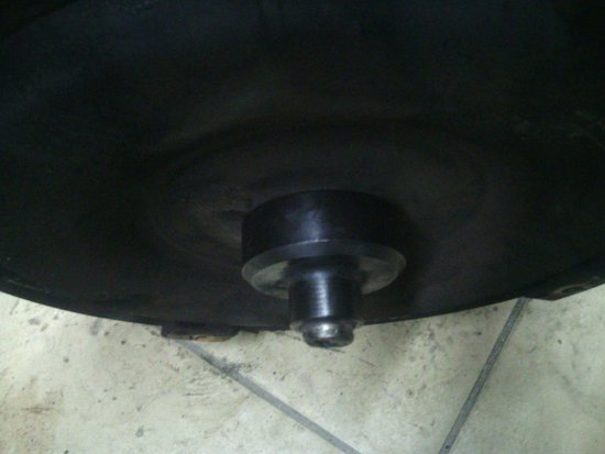

@Andrewkez, наконец то СТО заработали и мы сняли АКПП. ну что. корпус датчика положения коленвала разбит так что проверять датчик нет смысла. как и описывалось оборвался бублик. На самом гидротрансформаторе разбиты резьбы на квадратных гайках, у маховика соответственно посадочные места под болты и самое непонятное это направляющий с гидротрансформатора. какой то переходной штуцер, подобную конструкцию не слесаря не я не встречали. в каталогах не нашли его. так же возникли следующие вопросы:
1 Что делать с бубликом? наварить новые гайки или целиком перебрать его лучше? и есть ли смысл его перебирать если он до этого работал...
2 Что делать с маховиком? Пробовать заварить или лучше на разборе другой поискать?
3 Где взять штуцер? в каталогах не нашли. Можно ли туда поставить самодельный? если заказать у токаря такой или все же искать тоже по разборам?
3 Сама коробка. машина прошла 300 000 км, коробка думаю уже подустала, но пробуксовок не замечал, за то на холодную есть толчки при переключении передачи. есть ли смысл ее перебирать или оставить как есть?
Спасибо все участникам
вот этот штуцер нужен
1. Сдать на ремонт.
2. Искать контракт , разбор.
3. Высверлить болт и забить наместо..., некритично.
4. 300 000, ерунда если нет пробуксовок.
Вариант второй, переходить на следующий размер резьбы..., болты на герметик. Дешево и быстро, главное все сверлить на станке а не ручной дрелью, метчика два одним начал вторым без острия закончить.
Да еще, направляющий это не с бублика а с коленвала.
