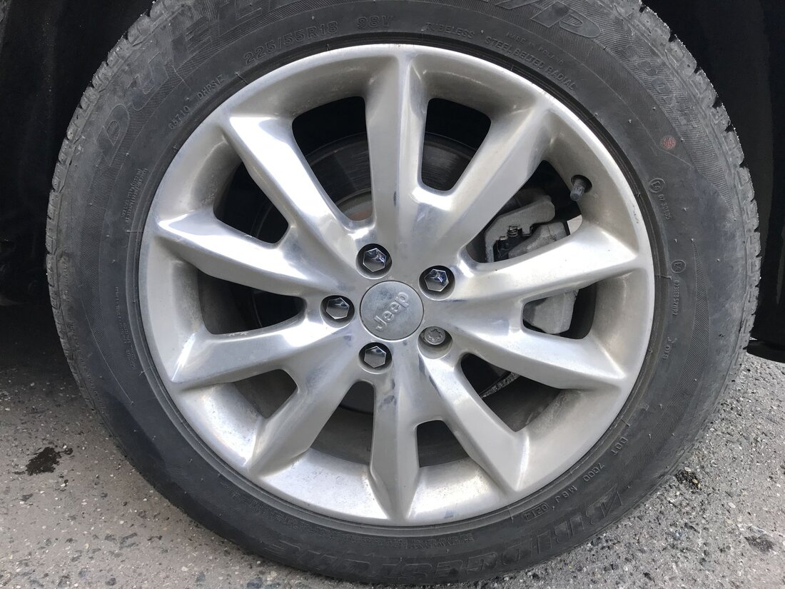

С сервисе спилили стальные накладки. Докупил пластиковые колпачки и 2-й год использую без проблем. Головка только теперь на размер стала меньше. Купил комплект неоригинальных болтов (не использую), но родные с колпачками  понадежней!!! 643413935_.thumb.jpg.9d59b103f34aa5fe60ff28cde82d20ea.jpg695911285_.thumb.JPG.485db08bc4a83a832f85b79aee30ec5e.JPG
