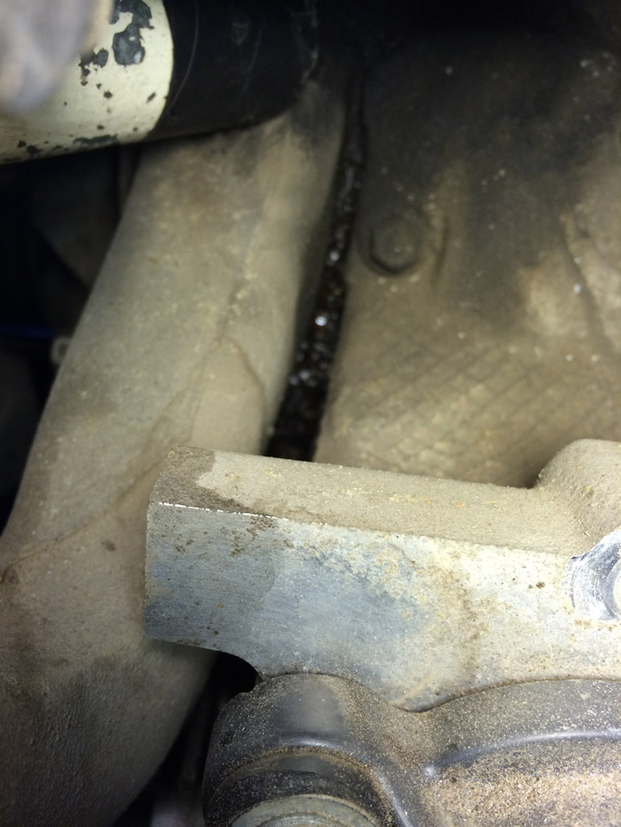

Друзья всем привет. Короче менял передний поворотный кулак, за который огромное человеческое спасибо vladimir57hemi. Он выслал мне этот злосчастный кулак. И как раз как поменяв его, решил осмотреть, после прогрева машины. И тутачки "ОПА! красная Ж…А!" Смотрю течет антифриз, причем ручейком бежит. Осмотрел движку со всех сторон. Заметил грязь мокрую под генератором. Скинул генератор, все отчистил там. Ниже будут все фотографии. И тут у меня вопрос к Вам, друзья. Откуда течет-то. Течет зараза прямо про месту где на герметик садится крышка цепей. И причем еще и капельки будто оттуда. Но там же вроде нет антифриза. С помпы не видно. Но антифриз чистенький бежит. В масле нету эмульсии… Не увидел, проверяю регулярно. Потому что датчик масляный бежит, заказал. Потом думаю бежит с ГБЦ, но ведь у нас двигатель слегка наклонен к салону авто, то есть немного назад. И как тогда антифриз бежит так стремительно именно на эту крышку… В общем жду, друзья, ваших мыслей. Вместе думается-то лучше все-таки…
Там как раз и есть канал который к помпе идет.А прокладки там не видно? У меня стоит.Болты не пробовал немного подтянуть? Хорошо что на улицу потекло,а не в масло.

Передняя крышка цепей крепится к блоку через герметик (раньше, на WJ, была прокладка), но кроме герметоса там есть 3 колечка для организации тока антифриза как раз. Вот по ним и сочится похоже. На картинке - помечены цифрой 2.
Чем грозит в ближайшей перспективе: купить набор для передней крышки (например, FelPro TCS46022) и пересобрать узел (немного муторно, но ничего фантастического, для съема шкива колена понадобится трехлапчатый съемник и пневмогайковерт, ну и кто будет его назад ставить - лучше бы умел это делать)

Да я вчера сел, схему посмотрел и тоже пришел к выводу, что там точно канал антифриза от помпы, и бежит именно когда работает и чуть после работы движки. Так принял решение заказывать прокладку.
А прокладки там нету с завода похоже, только герметик, который уже легко отрывается... Болты подтянул - не помогло, течет. То что не в масло, это можно только молиться, что так))))
Так что, спасибо, в этом мнении сошлись и я рад что это не гбц. :up:
Ага, вот только что ответил уже Товарищу Aleks40.
Радует что еще одно мнение добавилось в копилку. Да я уже завтра буду заказывать прокладку. Ничего сложного в принципе не вижу снять эту крышку. Скинуть навесное, помпу вроде я посмотрел можно даже не снимать, слить антифриз и с помпой снять крышку. Зачистить и поставить прокладку. Шкив уже снимал, когда менял сальник. Инструмент есть. Надеюсь сделать сам. А фирма  FelPro   как она по качеству?
Равна или превышает оригинал.
Вот за это спасибо!!!! :up:
 А как думаете, на второй фото там тоже капельки антифриза у головки. Это капает ио-под головки или где-то там в крышке ГРМ тоже есть антифриз? Или уже из-под гбц ?
Изменено пользователем spgalfa
Пути жиж по наружной поверхности мотора неисповедимы. То есть сначала надо сделать крышку, вымыть мотор (хотя бы чутка), а потом уже глядеть, что и откуда потечет.
