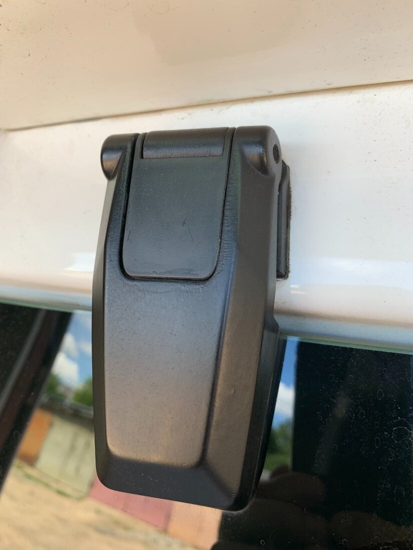

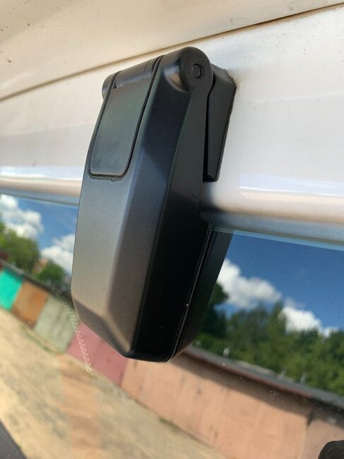

У меня петли не сломались, просто облезли, поэтому я их снял, разобрал, почистил и покрасил. Если изменить технологию снятия, относительно представленного выше видео, то без проблем можно сделать одному.
- отсоединяем проводку обогрева от стекла
- отсоединяем газовые упоры от стекла, немного шилом вытащив пружинку наружу
- опускаем стекло
- поднимаем пластиковую заглушку на петлях, откручиваем болты крепления петель к кузову, так как там есть штыри входящие в дырки кузова, стекло даже держать не надо, оно висит на них
- снимаем стекло, кладем на подходящую тряпку и отворачиваем петли от стекла
- выбиваем штыри из петель пробойником от центра машины в сторону, в другую они не выйдут
- обрабатывал на станке с кар щеткой от краски и окислов
- далее покраска матовой черной краской
- сборка петель
- прикручиваем петли к стеклу, не затягивая сильно
- смазываем литолом всю площадку на машине куда прилегает петля, для исключения коррозии
- на петле наклеиваем 3М скотч вместо штатного, пленку снаружи не снимаем, чтобы не приклеился к кузову
- ставим стекло на машину, за счет штырей оно спокойно висит на своем месте
- болты смазываем графиткой и собираем все обратно, как все село, затягиваем болты на стекле.
Помощь второго человека не нужна.

Зачистка мне не помогла бы. Там трещина!
Да, я видел по видео, там только замена. Молодцом сделал, еще и видео, я так не умею, я только руками 🙂
