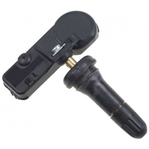

  • @xmo97, Повредить можно что угодно,обычно обламывают соски,датчик клеется к диску,посмотри фото датчиков поймешь,батарейки врятли сели так быстро,датчики не родные вот и дурят
  • Датчик не клеется к диск у 2014г... Они привинчены к соски, но их легко повредить если ломом туда лезеш (как и все шиномонтажники )... Обычно батареи сядут примерно за 10 лет.. Но если не оригиналь

Вот датчик! Наверное описывать как он крепится не надо и так понятно :D

Короче, на самом деле система путает перед и зад. Я сменил датчик спереди - эффект нулевой. Потом стал качать переднее колесо - а в мониторе растет давление у заднего. Оказалось менять надо было датчик сзади - его сломал криворукий интеллигент на истринском шиномонтаже. Пришлось даже снимать полностью шину, чтобы осколки выкинуть.
