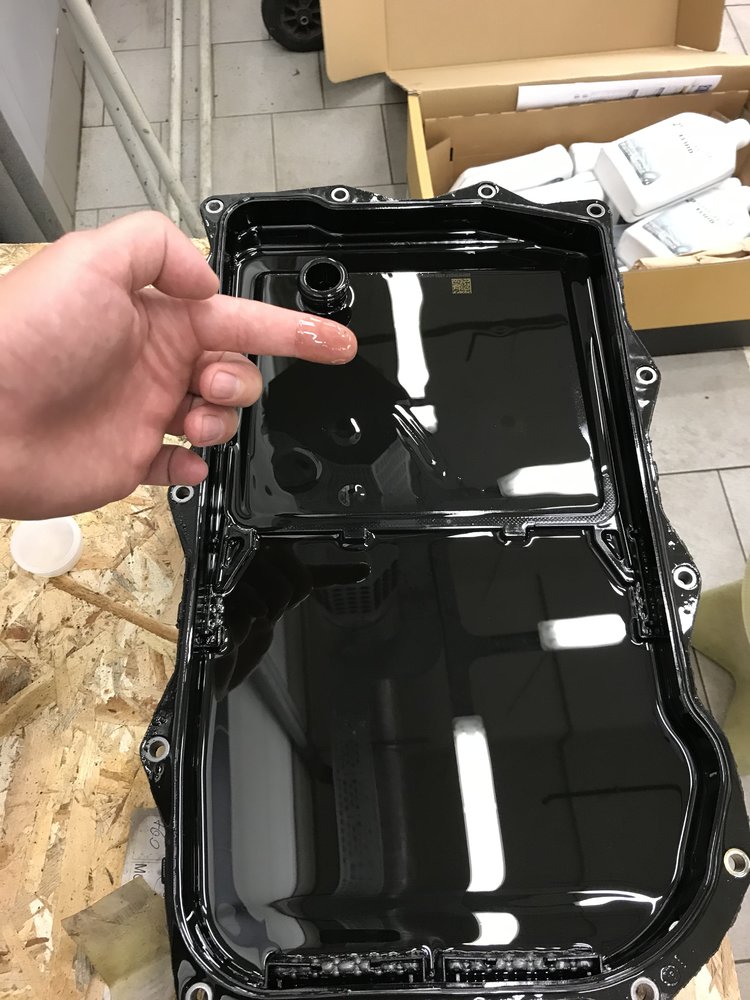

Итак, поменял на 108000 пробега.
Менял у официалов в Авилон.
Фильтр чёрный, масло цвета крепкого пива, но ещё светлое.
Мастер сказал поменял вовремя, дальше менять - лотерея.
Поэтому буду менять каждые 100 тыс. Км.
фото прилагаю
Да, сама работа у официалов копейки, 4 000 рублей с нашей клубной картой)
Опять же про поддон.
Он от ZF или от Mopar никаких отличий не имеет. Совсем.
Положите два рядом и все поймёте)
