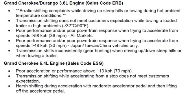

Ездил к официалам! Никаких обновлений ПО на эту машину не существует ошибок по коробке нет, сделал сброс адаптации , не помогло
Единственное сказали что моя машине не была на исправлении двух отрывных компаний 1. Это обновка чтобы машина стоя на месте на скорости при открывании водительской двери , переходила в режим парковки и ещё какая-то не зрень
Mps
545
Автомобиль: WK2
@Tero вы пишете, что обновление ПО нет и тут же пишете, что есть ПО для перехода в паркинг. Как думаете, какой блок за это отвечает?
Это по отзывной компании, после этого больше не чего не было! все что было это не официальные обновления так сказать пиратские ..
Mps
545
Автомобиль: WK2
@Tero это дилер сказал вам про «пиратские» обновления или вы сами придумали? Всё, что можно залить через родной сканер без использования инженерной программы, это официальные обновления. Других не бывает. Подходит обновление под вашу машину или нет нужно читать в описании, но оно в любом случае официальное, ибо информация поступает с сервера Крайслера.

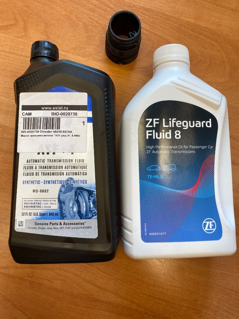

Сегодня меняли жидкость в коробке, пришло видимо время 78 000 км.
Хотя по виду, темноватое конечно, но оно еще бы прошло десятку без проблем а может и больше.
В поддоне ничего особенного небыло тоже
Но уж ладно.
Постарались слить как можно больше.
В итоге 6 литров зашло, что в комплекте купленом в магазине ZF и не хватило. А комплектуют они только 6 литрами сервисный набор. Вот жеш редиски!
Уровень нужно будет еще регулировать.
В городе масла ZF нету у всех кто тут более менее крупные маслами торгует.
Заказали еще литрушку через интернет.
Пришла литрушка еще. Итого зашло 6.5 литров.
Сбросили адаптацию коробки. Новое фильтр,масло, с другими свойствами. Поведение коробки изменилось после сброса.
Вопрос за сколько км пробега  она наберет новые значения?
200 - 300 км пробега набирает новые значения. По трассе видимо за больший интервал

Осталось после большого ТО, каробас  который ZF 8-ми ступенчатый.в том числе, на WK2 3 литра бензин.  Отдам в хорошие руки бесплатно, т.е. даром)))
Забирать Москва, Семеновская пишите в личку, по времени договоримся.

@bushmen С муфтой и зф маслом понятно, но а атф чего отдаёте, ещё одну и замена масла в раздатке))
Пока время придет менять, или "протухнет" или не вспомню что есть банка :facepalm:
