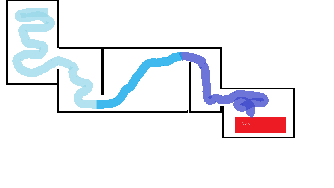

@Юрий Ю, ну да,холодное копчение требует температуру 18-25 градусов,по этому в нутри мангала будет делаться две сьемные перегородки для охлаждения дыма.А вообще я хотел сделать чуток по другому,левую секцию не приваривать а в место нее сделать дымоход и отдельно коптилку для холодного копчения то есть просто одевать длинную гофру на дымоход и в коптилку но решил сделать так,вот таким планом;
Изменено пользователем uragan-z65
по схеме думаю понятно.Градусник ставить буду и в мангал и в коптильню,соответственно будет и труба с регулировкой и поддувало в дымогенераторе
