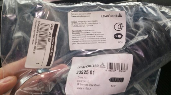

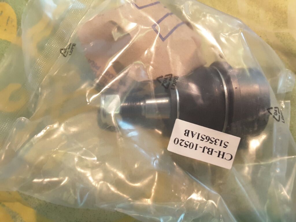

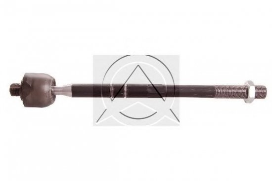

Заодно и на рейке заменю,рулевые наконечники, тяги, чехлы..
Есть небольшой люфт, а чехлы живые но в одном месте подмяты во внутрь, боюсь буду выравнивать и не переживут исправление..
Тяги взял от SIDEM..пылники от Совы немецкой..
