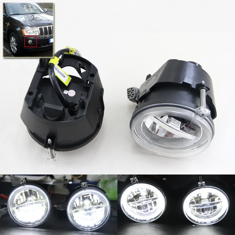

https://m.ru.aliexpress.com/s/item/32725208361.html?spm=a2g0n.search-cache.0.0.3965720aCNkD1F А такие никто не пробывал? Понятно,что нада переставить в наше крепление! Можно и белые
528
Автомобиль: 2012 WK2 SRT8
WH 4.7 2006 Limited Был
WH SRT8 2008 Был
Город: Мск
многие ставили, но там переставить ее никуда нельзя, там колхозить надо.

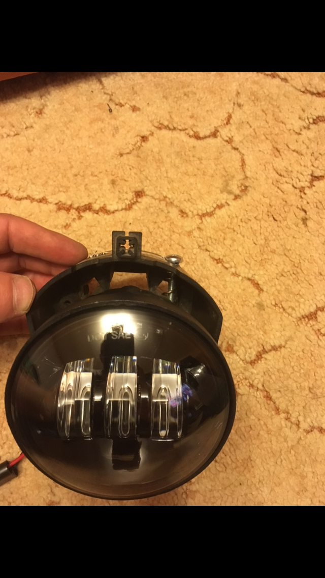

Вообщем как то так:
В родное место встала при помощи духовки, уши чуть поджать надо было, осталось корректор доделать, мысли есть уже.
Почему так? Хотел чтобы туманки были темные по цвету, так как фары тоже будут темные

Да ну на,9000руб!!! Я 2700 отдал,и темные,там реально делов ни каких по перестановке....
89
Город: Тюмень
Уже кстати есть туманки именно под вк1 со штатным крепежом https://ru.aliexpres...3b-02fc49396eef
А что, есть смысл такие брать  за 9000 ?
528
WH SRT8 2008 Был
Город: Мск
Ну с регулировочным болтом нормально не решить вопрос
Ну это каждый сам для себя решает, либо лампы купить, либо колхозить, либо за 9к туманки. Я купил лампы. А так то за 9к классная тема, с ДХО заодно.

Все там решается с регулировочным болтом, Только один нюанс, он будет не снаружи как у штатных, а внутри, но не каждый день их регулировать

Ну вот,как вариант,не удобно будет регулировать,но надо то один раз
Вот пружинку бы по мощней бы найти
528
WH SRT8 2008 Был
Город: Мск
Регулируется?
769
Автомобиль: WH 4.7 был
ZJ 5.9 был
WH 06г. 5.7over
Город: дмитров
Да,но пружинка слабовата,буду искать...
