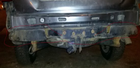

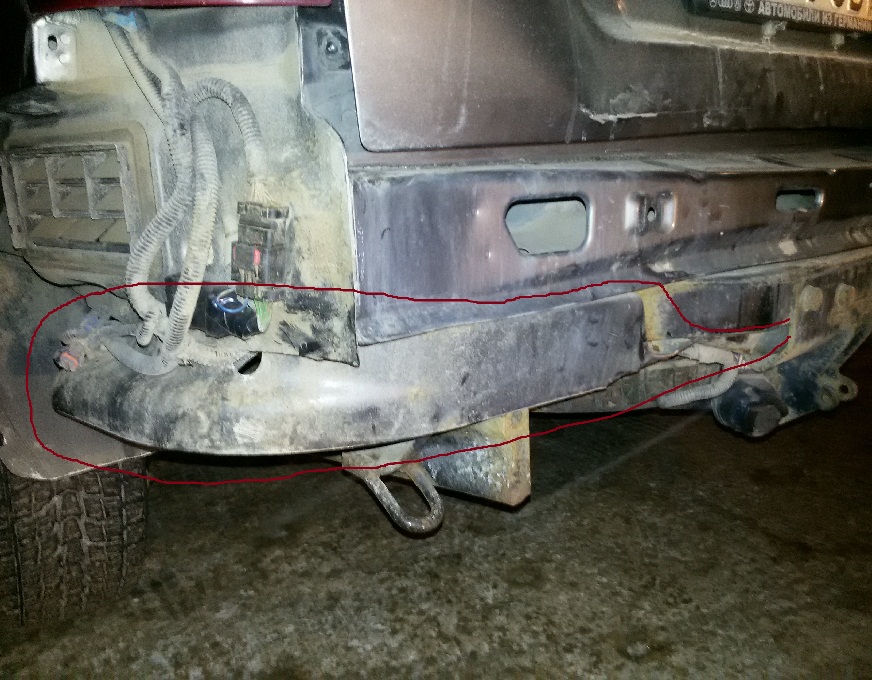

здравствуйте! подскажите номер абсорбера, и детали с фото не знаю как называется, на чертежах найти не могу...
автомобиль jeep grand cherokee, 2008 г.в.
vin 1JBHCE8M08Y107117
7 395
абсорбер 05166742AB
по второй детали непонятно - она точно отдельно от кузова есть? крепеж Вы видите?
Автомобиль: jeep grand cherokee WK 3.0 CRD
2008 г.в.
Город: Магадан
Да, она со внутренней стороны прикручена.
Она типа кожуха какого-то
