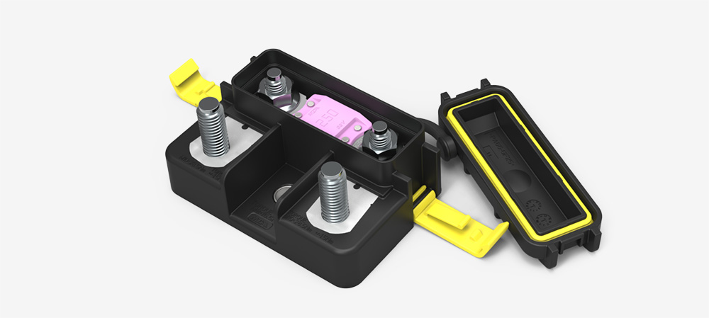

Во избежание повторных случаев и с учётом номинала генератора - я подключу его выходной провод  к "+" клемме через предохранитель типа

Lobsterman оригинал итальянского производителя MTA серия MEGAVAL.
Я из Польши заказал.
А вот похожая вещь - https://tema4x4.ru/catalog/derzhatel_predokhranitelya_megaval_mta.html
Не подскажите, а какого сечения у нас там провод ?
Вот это подойдет ?  https://klemma505.ru/product/derzhatel-mega-predohranitelya-mta-0100380-ital/
И пред Megaval на 250А  нормально же будет ?

Lobsterman провод померяю и отпишусь. 250А нормально, но больше не нужно.
