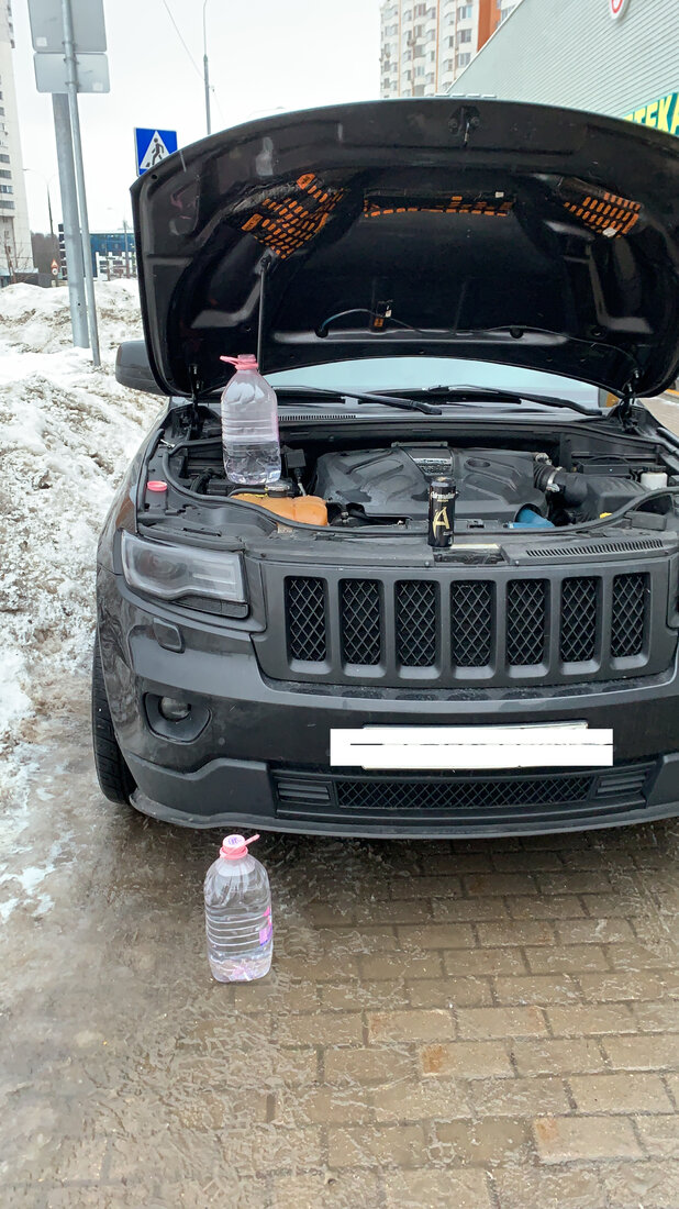

Автомобиль: Jeep Grand Cherokee WK2 CRD Overland 2012
Вот и меня постигла беда. Приехал в магазин , сбегал буквально на 2 мин , выхожу чувствую на удице пахнет горелой проводкой . Ну думаю что то у кого то горит.. сажусь в машину , завожу и вижу как медленно у меня из под капота начинает идти дым !!! Быстро глушу и бегу открывать капот , вижу со стороны генератора дымит , я сразу на авитомате туда воды из бутылки плеснул , потушил не начавшийся слава Богу пожар. Побежал быстро клемы скинул. Немного в ах*е от джипа. Все было , но такого не было еще ни разу.. а если бы я ехал в этот момент или в пробке стоял, можно так и машины лишиться , а хуже того и жертвы могут быть.
Судя по фото именно генератор стал виной всему. Перед этим никаких ошибок на приборке , никакой гирлянды и тд не было..
  В 27.02.2021 в 21:32, Basil сказал:
Привезли?  ))))))
горящий это первый )
Показать
Нет пока не трогал стоит на месте. Думаю сначала позвонить или написать об этом случае в jeep-russia , может как то отреагируют. Если никак не помогут,то к Вам в понедельник.
если ремень снять , своим ходом не доеду ? Ехать буквально км 5 до Вам , чтобы эвакуатор не вызывать.
Если бы не народ который был рядом , непонятно чем бы все это закончилось. Как на зло у меня буквально неделю назад до этого огнетушитель сам по себе в сумке специальной в багажнике сработал ,вся сумка была в порошке и вчера даже не чем было тушить , таксист помог воды принес , залили 5 литровой. Зрелище я скажу не из приятных было , люди шли и в ах"е шарахались от столба пара и дыма, вонь была ужасная на всю улицу и сразу было не понятно что это генератор , с виду ЧТО ТО в районе движка снизу.

  В 28.02.2021 в 02:21, BlackPlatinum сказал:
Вот даже видео записал уже после того как водой залил.
Показать
5КМ доедете....
что как,лучше набирать на прямую
89167119125
или вотсап 89169880698
7 343
жесть... похоже чинить там уже не стоит... надо нового гену искать
