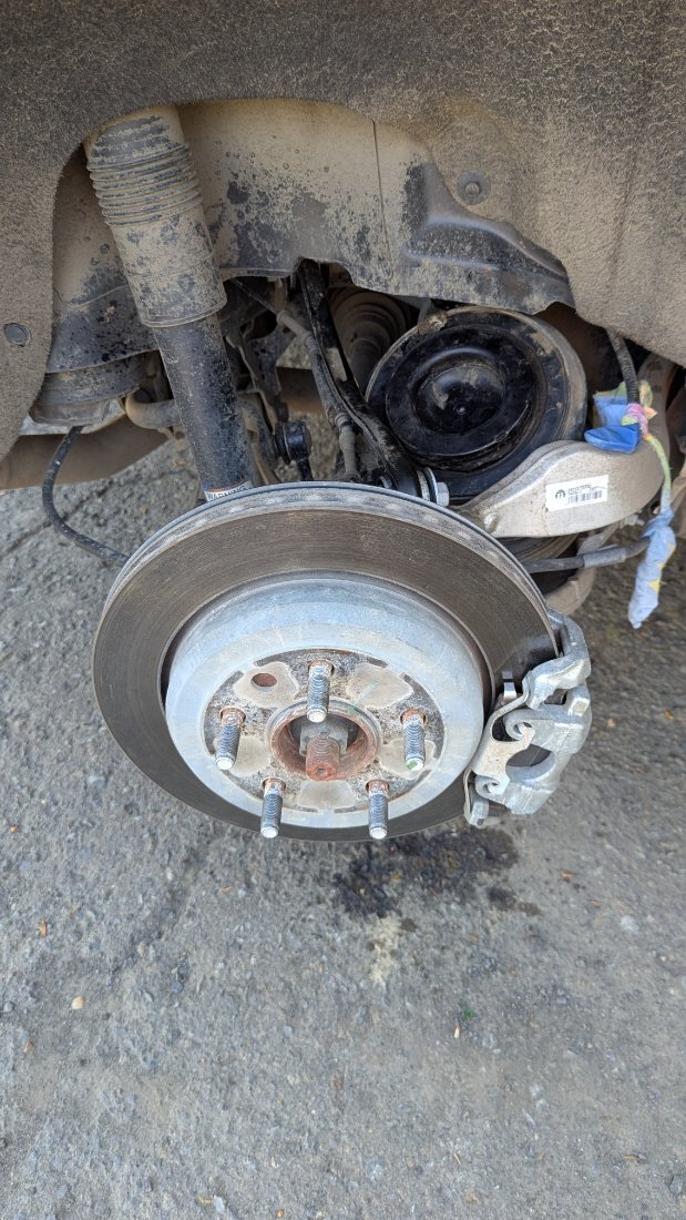

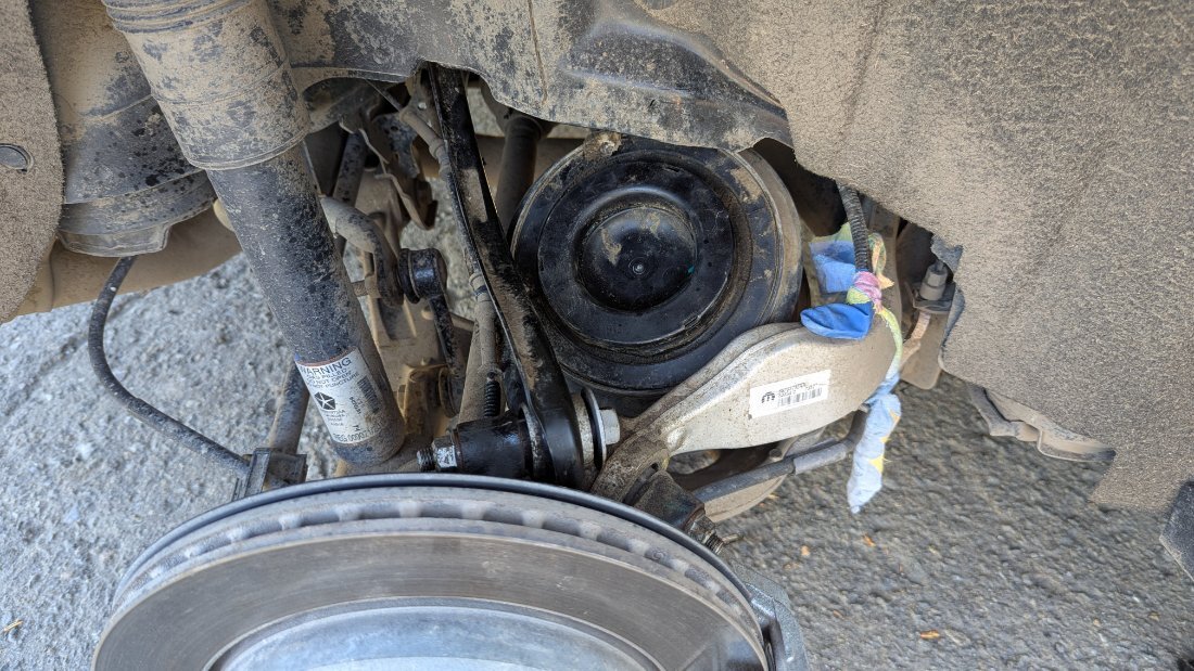

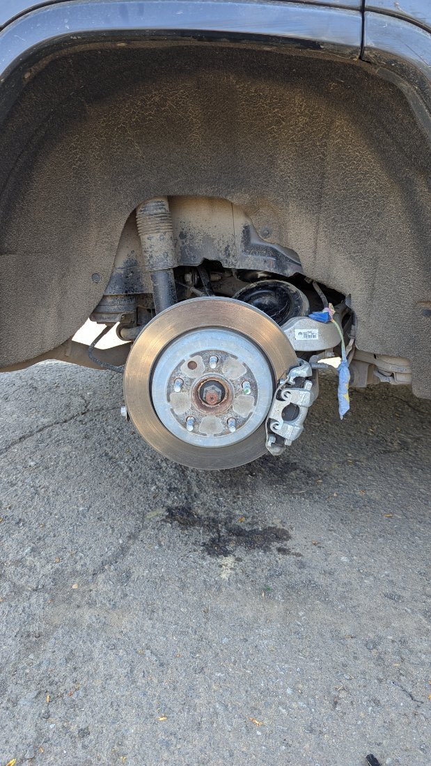

Всем доброго дня! Подскажите на рестайле (2018г.в.) при замене задней подушки нужно открутить рычаг или рычаги? , что-то слишком мало место для выхода старой подушки, полуось в низ сильно не уходит.PXL_20250524_100630432.thumb.jpg.f59e8fe27500088e0934a5808ddab436.jpgPXL_20250524_100622973.thumb.jpg.55225983ea12f5fe0d53b64ff424f389.jpgPXL_20250524_100637375.thumb.jpg.6b82778e4438d9ee6f7100d96b1e06b8.jpg
Изменено пользователем АNK
Автомобиль: гранд чероки
Город: дивное
На доресте не надо
746
Город: Уфа
@АNK да, я откручивал.
