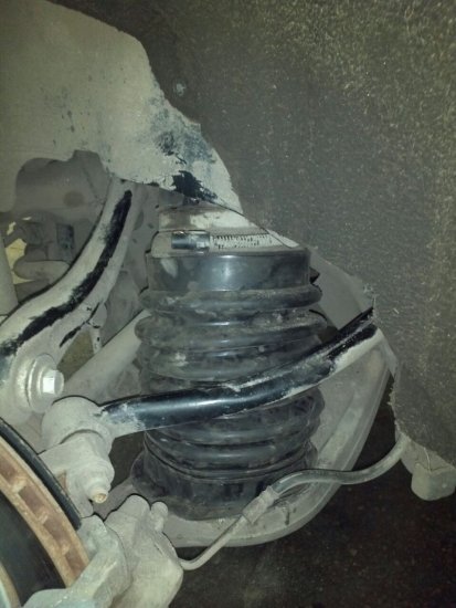

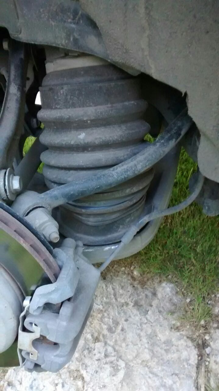

Итак ,  уже долгое время назад озаботился я пыльниками для задних пневмоподушек
Все варианты , увиденные в этой ветке не устраивали . То оригинальные щиточки какие то смешные , то от «кукурузера» коротышки ...
Решил что сия гофра должна быть монументальной !  Упросил Андрея UP6  найти мне "то чаво не может быть" .
Само собой если не подойдет,  то строго под мою финансовую ответственность .
Он долго отказывался ,  мол не трать деньги на бестолковые опыты.
Но я был настойчив,  всячески взрывал ему мозг и так и этак . В итоге он сдался и начал активно помогать в поиске.
И о чудо ! То , что он предложил мне показалось рискованной , но перспективной вещицей . Оплатил .
Получив детальки, энтузиазм сразу затих у меня.  То времени нет у меня, то в любимом сервисе аншлаг полный и принять меня не могут,  то "а зачем туда сейчас лезть ? вот буду подушки чистить и тогда ..."
Таким неспешным ходом прошел почти год .  Но день этот таки настал .  Сняли подушки, почистили. Это описывать не буду .  100 раз уже в этой ветке сия процедура  описана подробно.
Далее смазали силиконом из баллона подушку и натянули на нее чудо-гофру . Подушку вернули на место. Ничего там не цепляет . Проверял.
Ну и смотрите фото .  Первые(где темно)  - во время установки. Остальные (где травка)  - спустя 3 месяца и примерно 7000 км пробега .  На рыбалку ездил в них, легким офроудом проверял – сидят они на месте .  По мне все ОК.
Под гофру снизу заглядывал - подушка чистая и шкура ее не потерта. Сфоткать не смог , там очень неудобно . Да и побоялся ( машина на домкрате стояла , а он китайский )
Вывод :  меня устраивает полностью .  Для "колхозинга" супер результат за малые деньги .
Все скорее к UP6 за чудо-гофрами.

@Lobsterman, The best off gofra))) А таперь по подробней бы...Что у Андрея заказывать? Имя и фамилия изделия и чаво стоит?
зы: Я понимаю, что ничего не клеится, удавками не крепится, половинок никаких нет. Цельный баян!? Натянул как панталоны и вперед!?
Изменено пользователем FLOT
183
Автомобиль: GC WK2 Overland 3.0 CRD
1) Андрею можно сказать наверное так : " Хочу гофры на пневму как у дядюшки Лобстера "  Он сразу всё поймет.
Фамилию изделия знает Андрей , стоило порядка 3000 руб . Но это было год назад , цены могли изменится .
Если надо могу в личку дать кооординаты места, там где ставил.
2) Хомутов нет , клея нет , половинок нет. Работает по принципу "нога-валенок больше на размер"
Ногу сунул, ногу вынул , валенок всегда на месте .
Изменено пользователем Lobsterman
11
Автомобиль: wk2 CRD 2012 over
А там что-то мудреное при установке? Самому сложно будет что ли?
183
Вся мудреность натянуть гофру в правильном положении чулка пневмоподушки.  Можете и сами .
Но работа грязная, это вам не фильтр воздушный заменить, если нравится обниматься с грязными баллонами, то тогда конечно .
Мне не нравится такое, поэтому для таких работ предпочитаю автосервис.
ps.  а для чистки подушек очень удобной оказалась старая зубная щетка и фэйри. Хоть по шкуре баллона пошмурыгать не страшно .
Но шмурыгал механик , я лишь наблюдал .

@Lobsterman,Низкий поклон дядюшке Лобстеру! Вся ценность девайса в его удобоваримости : сунул -вынул, как это по нашему!
11
В смысле чтобы была соосна ходу пневмобаллона?
183
Это сложно объяснить. Нужно брать в руки и надевать - сами поймете.
Пневмобаллон снятый с машины он бесформенный. Форму ему придает только воздух .
Поэтому надеть гофру , сохранив форму баллона , такую как она в положении down на авто, не просто.

Мне не всё равно было. Я посчитал это важным для правильного фунционирования девайса .
Второй раз отсоединять, если что-то будет не так , крайне не хотелось.
И не надо забывать, что до меня этого никто никогда не ставил.

Скажите лучше други, от чего такой "пиджак"?
Сей "пиджак"  ноу-хау Андрея UP6  http://jeep4x4club.ru/user/5304-up6/
Я лишь внедрил его к себе .
