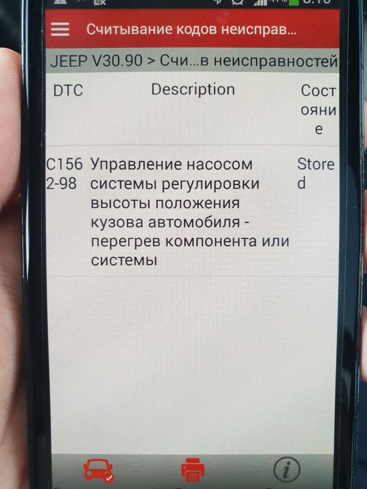

Привет друзья! Периодически сталкиваюсь с горящим чеком с вот такой ошибкой. Сбрасываю и еду. Все вроде в порядке все работает. К чему готовиться и что проверить можно посоветуйте пожалуйста.

Если нет утечек (машина не падает за ночь) то это компрессор кончается. В Мск и Питере есть компания, меняющая умерший насос на восстановленный (13.000р) или новый (+/-28.000)....
так что морально готовиться к ребилду. Новый оригинальный стоит каких-то конских денег...
