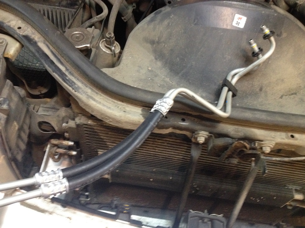

Ну вот и добрался я до трубок. В воскресенье поменяли масло в акпп и заменили трубки с дядькой. Ну что могу сказать, в простой яме и без подъемника я бы мягко говоря запарился. Меняли вдвоем...очень удобно. Подняли на подъемник и он снизу вытаскивает за подрамником вниз, а я путем разных кульбитов вывожу трубки вниз. Единственный момент, в котором вдвоем подзапарились, не могли вставить в паз трубку снизу...так которая верхняя, ну не хотела в паз лезть и все. С пружинками особо не парился, у меня руки потоньше чем у дядьки ну я их ножичком побыстрому всковырнул. У него не получалось) Масла вытекло немного....ерунда. Далее открутили поддон картера акпп...слили масло.....которое оказалось прям таки чистейшим, а магнит чистым. Заменили фильтр прокладку..и прикрутили обратно. На замену ушло 4.3 литра АТФки. Вот собственно фотки. Кстати дядька сначала испугался..говорит чего то мол у тебя тут все в смазке, на фото видно..я говорю не парься...это я крестовины шприцевал.
По времени ушло где-то часа 2,5 с перекурами на акпп и трубки. Сложно нет ничего.
Изменено пользователем Mr.Freddy

Mr.Freddy промой как можно быстрее все радиаторы,чтобы в дальнейшем избежать проблем с перегревом. На фото уж сильно грязные. Чисто дружеский совет.
Уже сделано :up: Так же совет всем...не мойте из керхера, купите спецсоставы, "замочите", а потом из ведра смыть.
